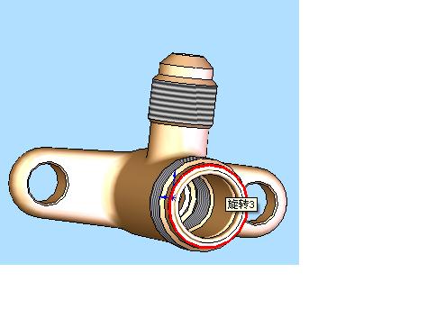

材料:黄铜(HPb59-1)
  U% A4 X/ \5 l" N" R7 P工艺:热模锻(闭式)
2 H1 J/ o$ O  L* W" f& U' g0 T想把外螺纹跟内螺纹都锻造出来!
8 X. b0 ~* B7 ^8 T; `* h, K% f, _       有没有办法?模具怎么弄?
发表于 2008-11-27 14:39:35 | 显示全部楼层 来自: 中国安徽六安
最好做好杆件后,确定中径滚压。没有垃圾成本也不高,适合批量生产。
 楼主| 发表于 2008-11-27 15:13:00 | 显示全部楼层 来自: 中国广东惠州
是阀体来的,内外都要螺纹。就是想一次锻压出来,省料。起码能把外螺纹锻造出来?! 1.JPG 5 z3 y! x- c! y+ K' A# L

锻造可能困难,铸造外螺纹问题不大。

这个工件不可能锻造的,只能按部就班的加工

! Z) j  X7 [/ p- y/ Z: m但这个件,锻造出螺纹将是锻造史上的奇迹!; A2 A0 E% u$ M7 N! U7 [! I
目前无论什么锻造方法都成形不了

开个玩笑,这是不能的,从零件形状来看只能套丝和攻丝

不能锻造出来,保证不了公差
发表于 2008-11-28 10:39:05 | 显示全部楼层 来自: 中国上海
用锻造做出螺纹,不太现实.一般用在阀体材料上,是根据压力等级在材料选择和处理上下功夫.如果压力不高,如1.6MPa<,较大得阀门用普通铸造黄铜合金就可以了,小的阀门用锻造黄铜、锡黄铜、锰黄铜锻造出来。压力再高点材料的热处理工艺得过关.

精铸可以,但效果不是很好

但即使挤压出螺纹来 零件的强度也未必会高

应该是挤压式螺纹,因为翻译可能产生了误解吧

如果压力允许,考虑精密铸造。。。我是新人。。

螺距误差会很大,旋合性大大降低
