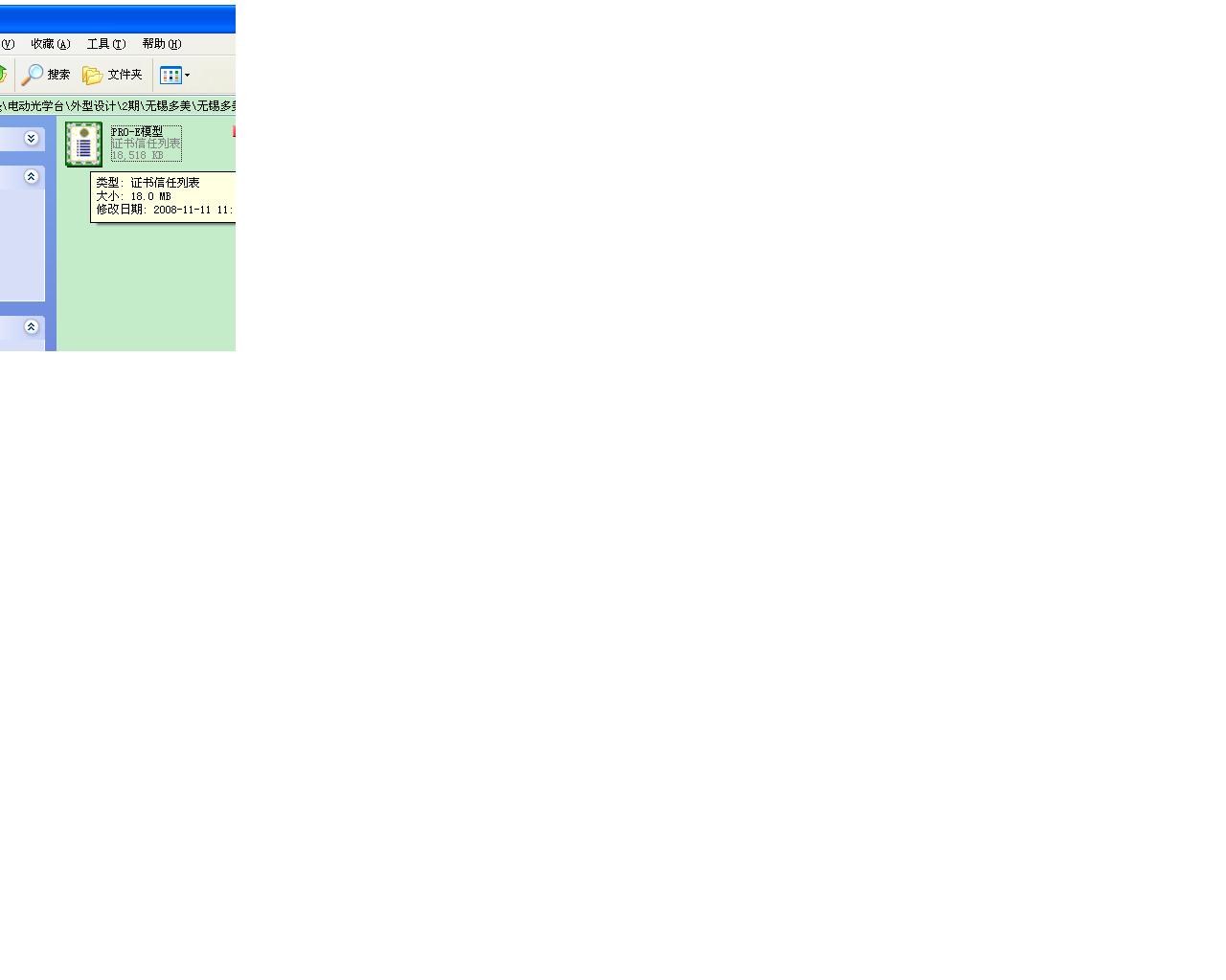

今天遇到一个问题,一个厂家给我传过来的一个3D图是用PRO-E软件绘制的,可当我用OSD试图打开此文件时,却无法打开!
9 `2 A, j8 K* o0 O! q! K+ u而我用SolidWorks 2007 则可以打开此文件!不知道如何才能在OSD中打开此文件啊?望高人指点!
 楼主| 发表于 2008-11-27 16:03:07 | 显示全部楼层 来自: 中国江苏无锡
图中的这个文件我打不开,不知道是什么原因,望高手解答啊!

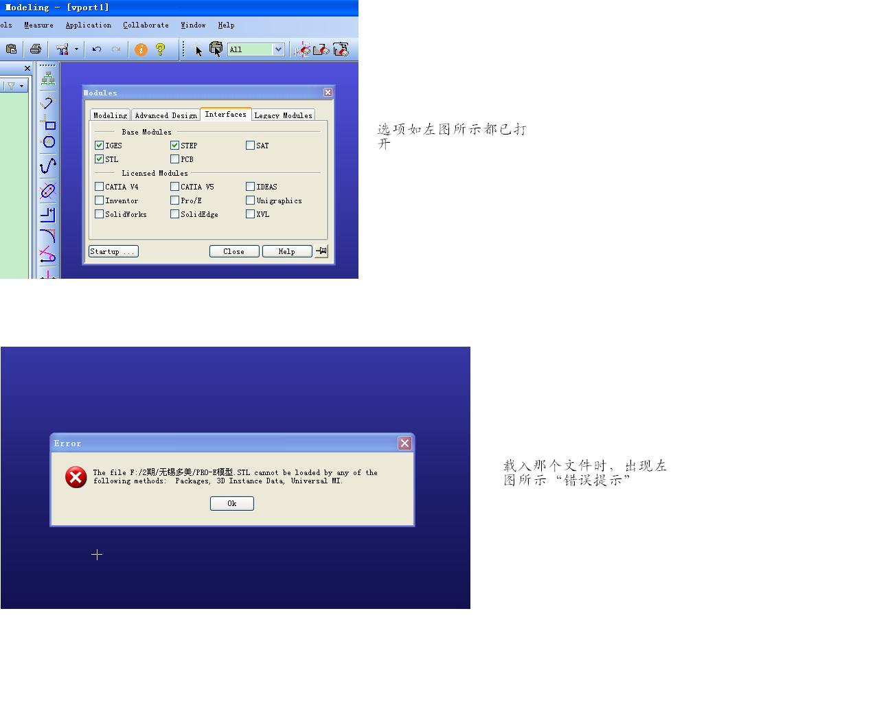

 楼主| 发表于 2008-11-27 16:12:48 | 显示全部楼层 来自: 中国江苏无锡
如图中所示,我打开OSD后,把里面的选项勾选后,当我打开那个文件时,却出现错误提示,; x+ i" T3 w0 d' g" E/ W
不知道提示的内容是什么意思!望高手帮忙解答啊!

OSD中是不可以直接读PRO/E的零件,需要在PRO/E中转成中立档案,比如IGES或者STEP等等.
发表于 2008-11-27 16:40:40 | 显示全部楼层 来自: 中国香港
stl啊,是不是精度问题呢?还是尝试一下igs,这个兼容性好一些
" |2 c1 T1 O7 ~- ^5 }0 N) p, Q/ F另外在使用高版本制作的中间格式在低版本中兼容性不太好...
发表于 2008-11-27 16:41:57 | 显示全部楼层 来自: 中国广东深圳
如果你又没有PRO/E,但是你有SW,你可以在SW中打开,保存为PARASOLID核心格式,X_T,然后在OSD对应这种格式打开., ^8 B0 i% \7 V& f# T
而且,STL是三角面,没有点,线,面的,在OSD无法导入这种格式的3D.

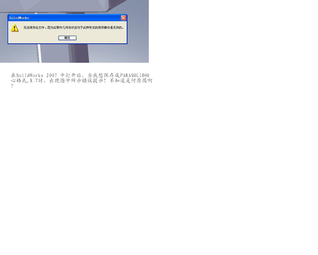

 楼主| 发表于 2008-11-28 08:54:13 | 显示全部楼层 来自: 中国江苏无锡
原帖由 TEST-STEVEN 于 2008-11-27 16:41 发表 http://www.3dportal.cn/discuz/images/common/back.gif# Y  Y% b0 j' V# W; J- _
如果你又没有PRO/E,但是你有SW,你可以在SW中打开,保存为PARASOLID核心格式,X_T,然后在OSD对应这种格式打开., t5 E  B8 \- d% c& K
而且,STL是三角面,没有点,线,面的,在OSD无法导入这种格式的3D.! B' I/ }3 u7 X/ I% q& w) b  V
是否可以让客户提供其他格式的,奇怪为 ...
8 D  x3 L9 u8 j9 r% S3 W4 u( x3 e
  V+ y6 u0 l! |& q
% f9 V6 [7 T# y. M# t5 k1 p, W+ O* m: t; i! p  S! g3 d* i% Z4 F. f
我按照你的方法想试试,结果还是在SW中打开后,想另存为其他格式时,却无法保存!不知是何原因啊?
/ _6 b3 B5 A0 v5 h9 n7 p后来厂家给过我一个IGS格式的,但又80MB,用OSD打开时最多读到24%就没反应了,原本给的那个格式的文件的大小是18MB!! |$ j; {+ Q& G, R  E9 @& g
请高手们帮忙看看是何原因?有没有方法解决啊?
发表于 2008-11-28 12:26:24 | 显示全部楼层 来自: 中国广东深圳
我的理解是STL格式的文件,不具有几何属性,不知道这样理解对不,所以即使在SW中可以打开,但还是无法转存的几何格式的档案,现在你有IGES了,80几M的IGES,应该也不会多大呀,你在SW,试一下,导IGES进去,在存PARASOLID出来吧.
