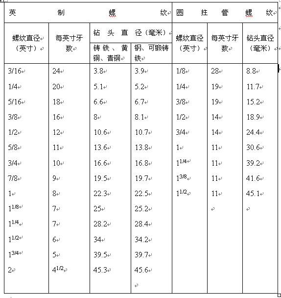

公制螺纹M8、M10、M12三种螺纹英制螺纹怎么标注???

这是公制螺纹标注方法是以毫米为单位标注公称直径,英制螺纹是以英寸为长度单位来标注公称直径。这三种螺纹与英制螺纹没有对应关系。英制粗牙螺纹为惠氏螺纹(BSW),5/16"与M8大径相近似,3/8"与M10大径相近似,1/2"与M12大径相近似。: _! M* G: Z7 g) n1 N% n/ F' H5 N

公制螺纹和英制螺纹不能通用吧?
发表于 2008-11-27 18:41:09 | 显示全部楼层 来自: 中国香港
这里有个表:
