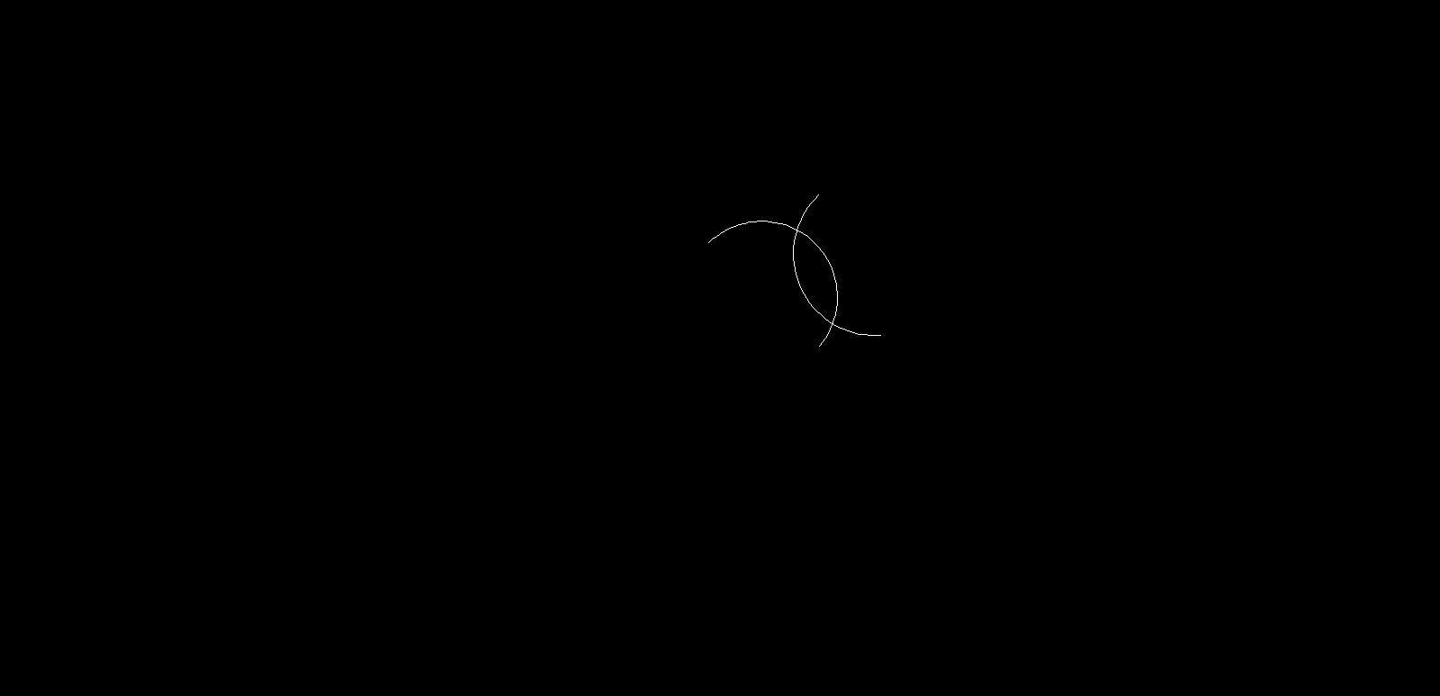

发表于 2008-11-27 18:11:38 | 显示全部楼层 来自: 中国广东东莞
先作一个圆,再以此圆的圆心作为基点,画带角度的线段,线段长为两圆圆心的距离,再以另一端点为圆心画圆,输入tan(或捕捉切点),就完成

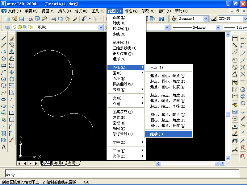

发表于 2008-11-28 10:10:51 | 显示全部楼层 来自: 中国上海
原帖由 zhaohuijun76 于 2008-11-27 16:44 发表 http://www.3dportal.cn/discuz/images/common/back.gif! B4 ]9 T% l4 l
如何画两圆弧相切,用圆命令可以画,需要剪切,如果用直接用圆弧,总是画不成。
6 @& e6 C8 ~5 a; T$ e  看看这个是不是楼主要的。先画你的第一段圆弧,再选“继续”命令。

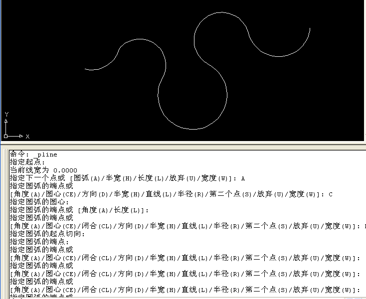

发表于 2008-11-29 18:45:09 | 显示全部楼层 来自: 中国河南郑州
使用多段线绘制,然后将它炸开 + c% M: K/ f: ]7 g( u  j2 k- \
