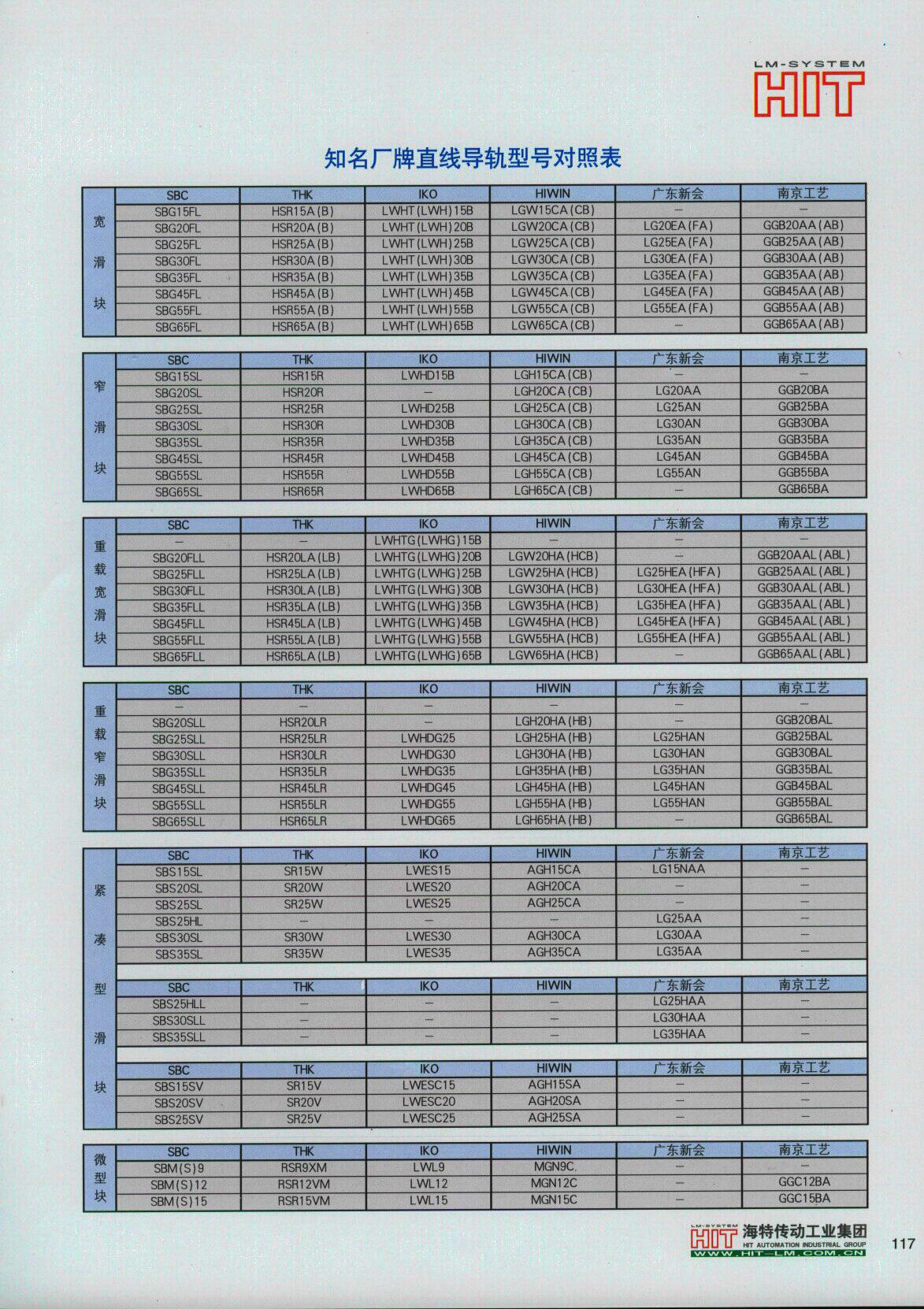

本人找到的点东西,是关于一些品牌部分导轨、支撑、滚针轴承、关节轴承和直线轴承的对照

补充一下,导轨互换其实是承载能力罢了。丝杠互换问题很麻烦的,有承载、转速、导程、丝杠材质、螺纹方向和丝母个数等一系类问题,所以丝杠基本上都是定做的。
