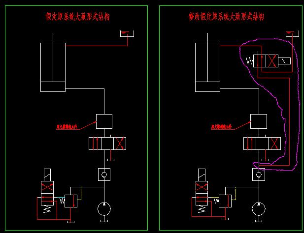

现在要设计一个液压系统,油缸为竖直放的单作用活塞缸,依靠自重回程。动力源为齿轮泵,有滤油器。& W  R/ q4 ~) k! \8 _
现在在油缸上端设置了一个油口接回油软管,回油管在液面下。本来不打算设置回油管,但是考虑到油缸终究存在很小的内泄漏的,按照领导意思要节约液压油,而且时间长了有杆腔也存在背压,影响效率。
5 ?; H1 p5 o1 U& }1 y  D5 X  A8 f现在问题出来了,因为回油管在液面下,有杆腔可以认为是真空,那么当油缸依靠自重回程时会不会产生自吸?
$ b1 M* l$ `' f% d我认为会有自吸,如果液压油包括各个环节是清洁的,那么不会影响油缸,但是假如不能保证液压油清洁,那很可能会损坏油缸,各位专家可有好的建议?

1。是末端缓冲吗!要是的话,结构允许时,可在下进油控制元件上想办法。活塞缸成本比柱塞缸大多了,不合算
' i) Q& W$ S) \2 b: v' }  {/ Q2。泵闲着也无事,把接到油箱管子接到泵上去好了,最多加个换向阀。担心不就 没有了吗!

你看我回帖的第二条2。泵闲着也无事,把接到油箱管子接到泵上去好了,最多加个换向阀。担心不就 没有了吗,加个二位四通换向阀。p口接泵来油,a(或b)口接缸上腔。t口接油箱。缸下降,泵通过二位四通换向阀换向经a(或b)口给缸上腔供无压油!此方法需要校核泵流量是否满足下降速度

" `3 W% x/ ^* g+ j8 F% r14楼的建议首先有一点困惑,泵如何和回油管连接?除了吸油口外就一个出油口了。
: j6 S# R! O' P5 i1 t1 |. T) M% X至于换向阀在设备上是否有安装空间就不考虑了,而且泵与油缸之间已经有换向阀进行控制,如果还要再加换向阀感觉一是麻烦,二是成本,三还没想明白如何把泵和回油管连接起来。4 [$ g0 m" \; k+ O/ Q; `

发表于 2008-11-30 08:50:38 | 显示全部楼层 来自: 中国陕西西安
我给画个示意图,你看看
自流井 + 2 不错

感谢楼上,我也猜想你的意思是在泵的出油口用一个管路和换向阀相接。
3 G. A) N5 W3 A; C单纯就解决问题来说,这个方案是可以的,但是就实际来讲就显得很麻烦了,不仅要增加电磁阀,涉及到线束开关等,而且系统也显得复杂了些。
: Z' i( C: `! X. a. T% Y5 b' S& X6 ?不过还是感谢这位朋友,这也充分说明液压系统的设计不同的人设计有不同的方案,采用不同的元件也会有不同的系统,但是最终系统目的是一致的。, z- h4 i- C2 ]% p/ Y+ p# j- O

“在回油路上采用一个单向阀”是原则错误,缸下行时形成真空了!!!16#楼的提醒是对的,请你三思后行!!!, V/ R2 B) ?7 w; k7 K

感谢22楼提醒。2 g) P1 Y6 `7 l1 }
缸下行时依靠自重,原来的进油管与控制阀回油管连通,那么缸的无杆腔只承受大气压力,无杆腔也可以认为是没有液压,有杆腔的确可以认为是真空。! K: b6 Y+ Q1 j2 y
那么,这样油缸下行回否不能下行呢?
- M! a7 r0 K+ _1 k  o当然,我判断是如果有负载的话下行应该基本没什么问题,如果是空载下行,油缸很可能下行比较困难。, r- v7 ^( r( X) h
根据如上分析,那么解决的办法最好就是控制液压油清洁?不过我曾经看到一些别的系统图,也有回油接单向阀的呢。
6 Q' c% W0 @; ~' G敬请这位朋友再指点!
( B% V5 s6 @: y& C$ W- N9 |3 `. \; I* ]. q3 w2 l' |& U7 x5 ], M9 h
[ 本帖最后由 李星云 于 2008-12-1 20:10 编辑 ]
发表于 2008-12-1 20:30:17 | 显示全部楼层 来自: 中国陕西渭南
“有杆腔的确可以认为是真空”!单向阀接入后,缸下行的过程中有杆腔是在抽真空抽真空是要破坏密封等元件的,是不允许出现设计缺陷!
