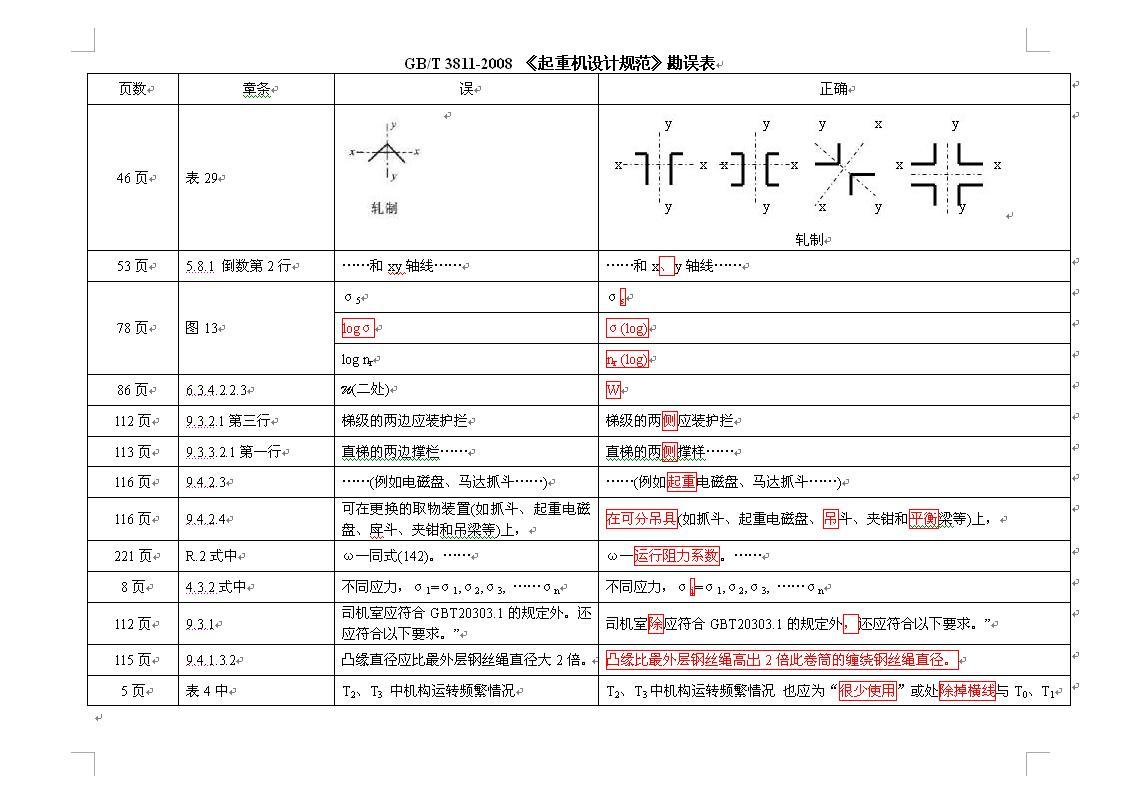

收集到的GB/T3811-2008《起重机设计规范》勘误表,doc文档格式。$ k3 F2 i, Q" ~% \+ Q0 l/ n1 r
. y' W$ Q! {, N/ z5 m* j 勘误表.JPG ' s/ R& n$ ~* t6 j% M1 c0 N
7 L3 s2 w1 P4 g  |

国家级专业标准出版单位出现这么多差错实在不应该。在其它论坛的讨论中还提出很多其它错误。希望大家继续来找茬。
