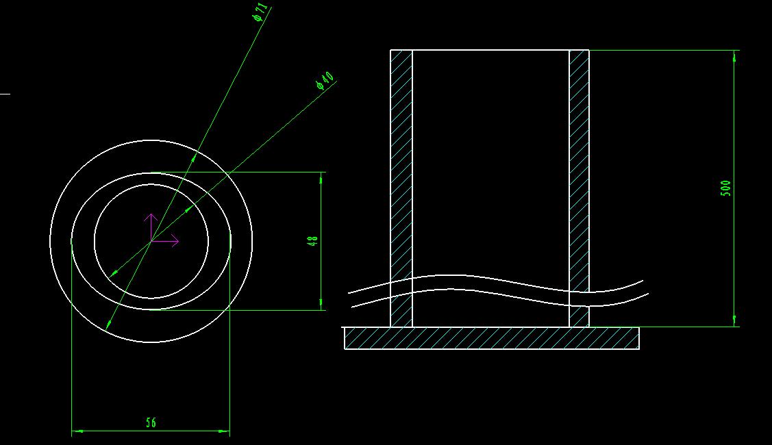

大家帮我出出注意!这个外型怎么加工?椭圆的!还请问大家一下,数控车能加工椭圆吗?

普通的数控车床是不可能的!!除非那种主轴分度的可以分度的可以车的,那种已经是车削中心!!!!可以对B轴进行变成!!而且B轴可以联动!!' f" L: A- V0 ?
而且零件很长,车削的又难度的!!
发表于 2008-11-27 21:54:04 | 显示全部楼层 来自: 中国江苏常州
用仿形车也可以做到的!!!!
发表于 2008-11-28 10:07:43 | 显示全部楼层 来自: 中国江苏苏州
带动力刀塔可以完成
普通的数控无法完成,如果有动力刀塔是可以的.
  c: ^- ~( d& s. d这样的工件建议车床上加工同心圆后 到数控铣/MC  上去操作.
8 E) O- K1 m2 r) i另外问下:这个零件做什么用的?设计时候肯定没有充分考虑到工艺可行性!......设计上很忌讳这样的
发表于 2008-11-28 10:17:17 | 显示全部楼层 来自: 日本
可以,在数控车床上编辑宏程序进行加工。

5#能否把程序写一下,我们也学习下呢....
发表于 2008-11-28 14:20:25 | 显示全部楼层 来自: 日本
原帖由 李成贵 于 2008-11-28 13:40 发表 http://www.3dportal.cn/discuz/images/common/back.gif' D% w8 ^; \% m- q+ B1 b
9 y7 u% \, r2 j+ T8 e1 T' ?
7 ]8 T6 l: G3 O# v. ~2 x; {+ iFanuc宏程序车椭圆.txt
% R) S6 E! F2 p, y# p: J/ x& J3 v) M" h( d1 d8 C6 d
椭圆车削

数量大的 话按3楼的 ,仿形加工,成本低

这个零件要带动力刀具的车削中心来加工 或数控铣 5楼发的宏程序是加工椭圆的但不是这个零件的轮廓
发表于 2008-11-30 11:21:34 | 显示全部楼层 来自: 中国云南玉溪
数控车当然可以车椭圆,即使普通的数控车从理论上说也是可以的,普通数控车的话只要编一个X轴来回运动的程序就行了,但加工出来也是近似椭圆(横多个圆弧构成)。
 楼主| 发表于 2008-11-30 19:02:44 | 显示全部楼层 来自: 中国辽宁沈阳
大家注意没?500长的,铣床也不好加工啊!
发表于 2008-11-30 19:21:37 | 显示全部楼层 来自: 中国吉林吉林市
15楼说的是可以实现的,但普通的数控车是很难实现的  这是因为主轴转动和X轴的联动需要X轴的进给是一个很高的进给速度 一般数控车是很难达到的。; l3 x- E1 p8 m( z' W1 @, R/ Y9 G
16楼说的我们可以用卧铣啊 加上回转工作盘来完成
