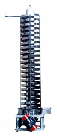

谁有螺旋提升机原理的资料?我们公司的螺旋提升机的料的提升是靠装有2个偏心块的电动机的振动提升的,2个马达的偏心块有角度和方向吗?

垂直螺旋提升机利用振动为动力来输送物料,其振动源是采用双台振动电机。具有从下向上和从上向下输送物料的功能。按不同的生产工艺要求制成开式或封闭式结构。封闭式输送能防止有害气体和粉尘溢散。根据用户需要,改变本机结构,可以在输送物料的同时,完成诸如冷却、干燥、筛分等工艺过程。7 Y8 Y' Y: T  Z# b
两个振动电机的偏心块可以调整,角度互为180°时振幅最小,零度时振动幅度最大。
