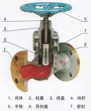

柱塞阀与普通的闸阀和截止阀相比结构上有什么不同?1 T2 z+ t% z/ n+ E& _
有什么优缺点?使用范围有什么不同???

柱塞阀具有锥形柱塞,与镶在阀体上的锥形密封圈配合密封,拧紧阀盖上的螺栓可使密封圈紧压在柱塞上,能保证密封性能。与其它阀门比较,具有高耐磨性、密封性好、开启快速、维修方便、使用寿命长等优点。使用范围很广,对温度、压力适用范围大,可用于耐磨、耐腐蚀要求高的场合。2 d( i& B$ A( Y* c9 D' V2 Z+ I
柱塞阀结构见下图:

曾经在高炉煤气的放散管上用过,因为动作比较迅速,密封比较好
