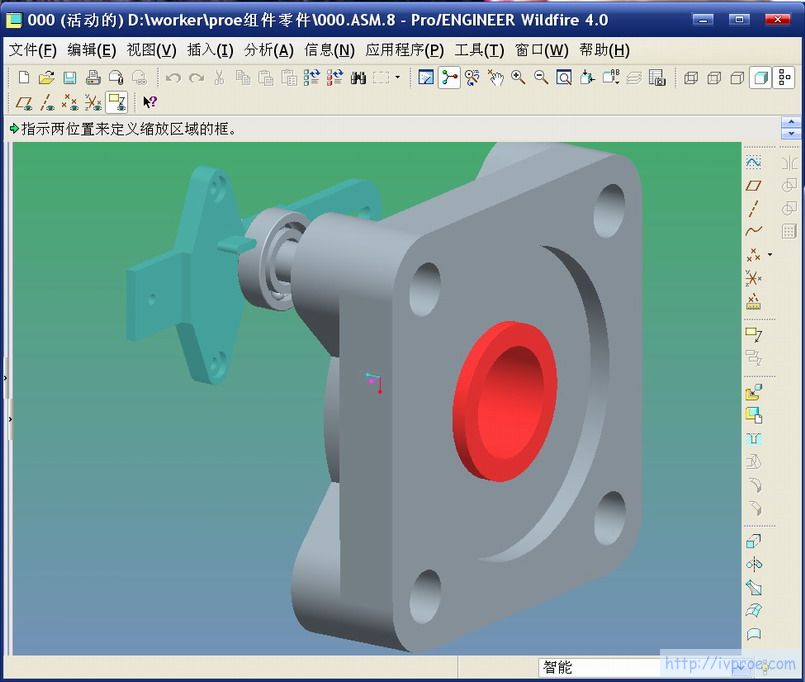

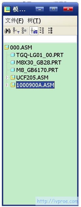

看来PTC官方的Basic Library标准件库,也是存在一定问题的,即使在config.pro中加入了轴承路径,但由于国标轴承库中的某个轴承是组件中的参数化形成的,标准件库仍然无法找到。如:D:\ptc\objlib\rolling_bears\gb276中的1000900.asm轴承中的1000999.asm,即使路径设的非常详细,也是不会自动找到的,即使在config.pro中加入了:search_path d:\ptc\objlib\轴承组件\向心球轴承\GB276\1000900.asm.7
. {* C  o0 f2 d, f; \期待着那位高手能够解决!详见下图:(其他标准件都装配正常, 就是这个1000900A.asm.软件不能够自动找到 )
( i' e- y) L, P# J, b6 U; Y. h
