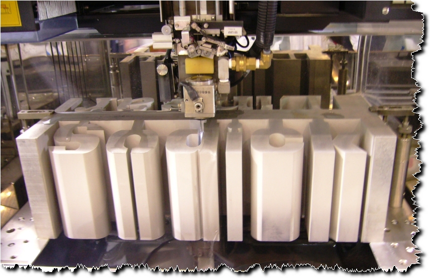

线切割是利用金属线(钼丝,铜丝)进行放电加工7 M4 g) |& t% M0 X: Y
火花机一般是利用电极(铜,石墨)进行放电加工
% l0 v$ T9 _( q5 [. o
# [! ]4 u' M, H% B如果楼主没有见过实物,可以在网上找找视频(如:优酷网)
线切割(慢走丝)
线切割(慢走丝)
