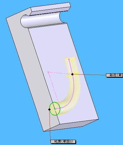

我想求减集,就是铣个圆弧管状凹坑,大家教教我应该怎么做~~急急急谢谢~

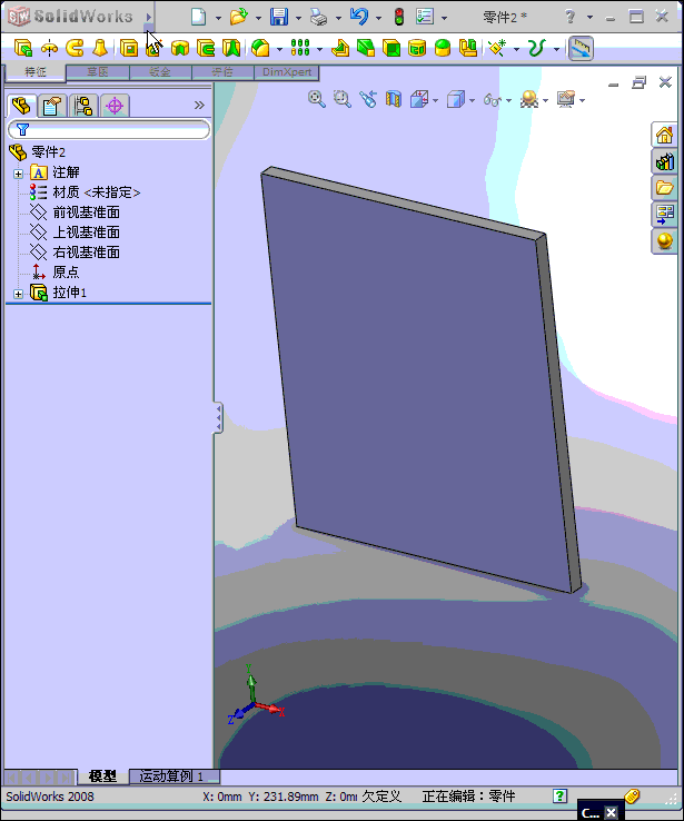

发表于 2008-11-28 09:27:10 | 显示全部楼层 来自: 中国福建厦门
可以的,非常容易的,SW2008SP40 {8 b% \4 e2 y) c( i( L2 n8 E) \
零件1.rar
73.63 KB, 下载次数: 5
合并实体

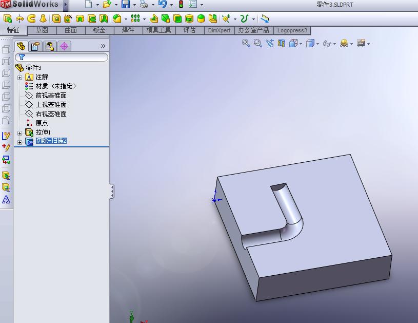

零件3.rar
69.63 KB, 下载次数: 3
扫描切除

扫描切除就行了,很简单的

他要的不是扫描切除,而是布尔运算,虽然切除可以做出但这不是一回事。SW在装配环境下好象还没有布尔运算(因我以前是用PROE的,现刚用SW不久),我在零件环境下倒是经常用,即在零件环境下选择插入“零件”,也就是把另外的一个零件插入到现在正在编辑的零件中(这点是PROE所没有的功能),把插进来的零件定位到正在编辑的零件的所需要的部位,就可在“插入——特征——组合”下进行布尔运算了,交、并、差都可以。
