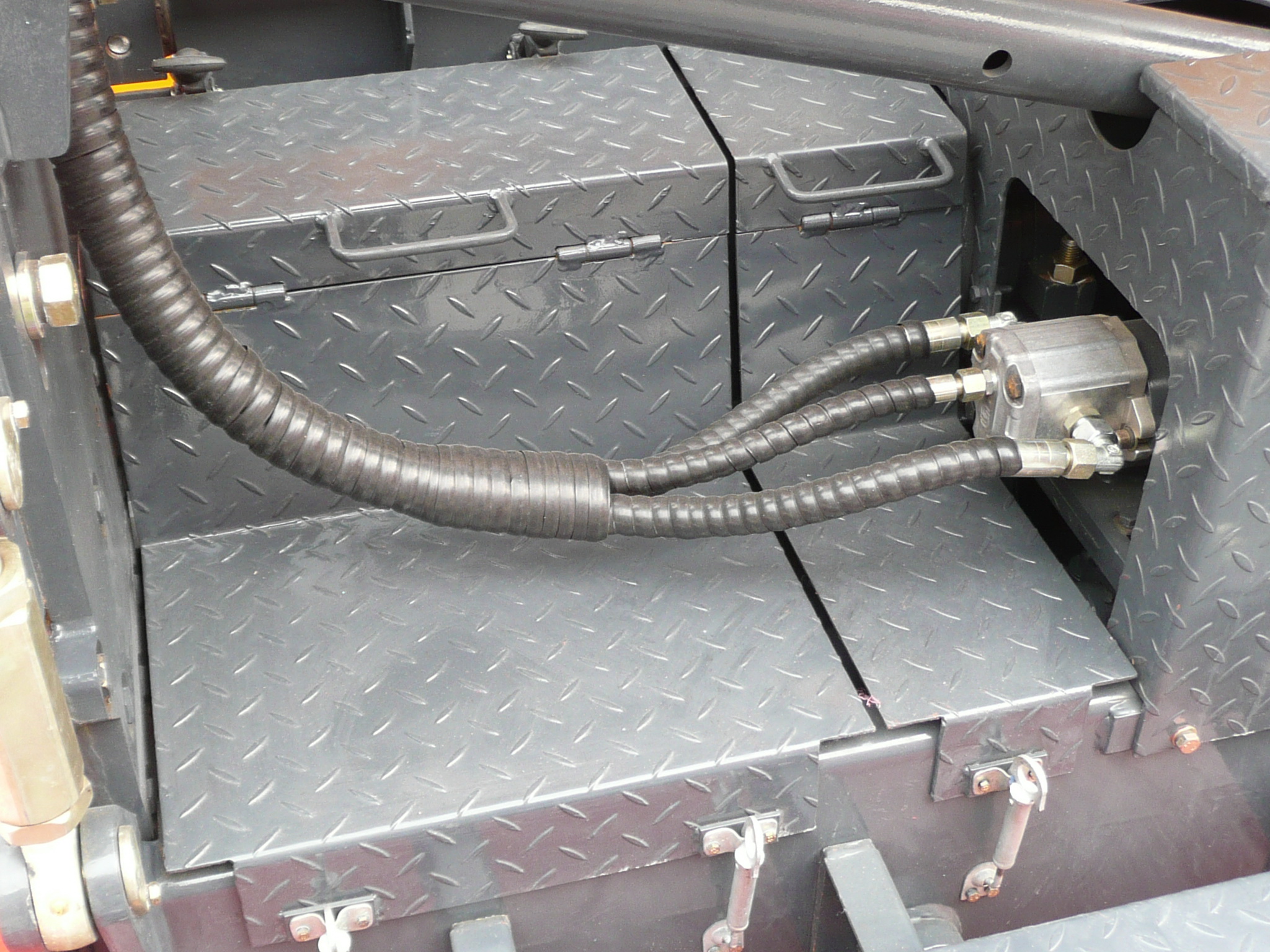

请问液压胶管的保护螺旋套管是哪家生产的呢?有联系方法吗?

常用的保护有PVC保护管、帆布保护层和钢丝保护管
发表于 2008-11-29 14:51:24 | 显示全部楼层 来自: 中国山东济南

 楼主| 发表于 2008-11-29 16:16:58 | 显示全部楼层 来自: 中国江苏扬州
回复 4# real312 的帖子
应该是PVC的,找了好多地方,没有能够找到

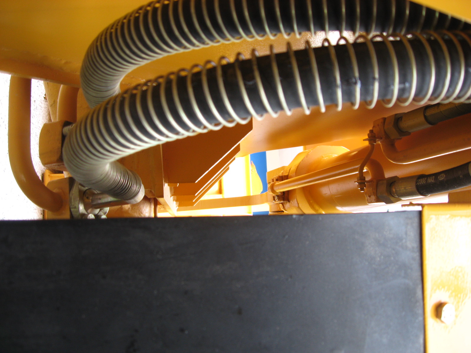

发表于 2008-11-29 22:41:36 | 显示全部楼层 来自: 中国湖北武汉
包塑铝管是保护电线的。保护液压的话那个铝壳太薄,液压也没必要屏蔽什么。弹簧保护的以前用过。定购的永华的,胶管带的。你可以问问。

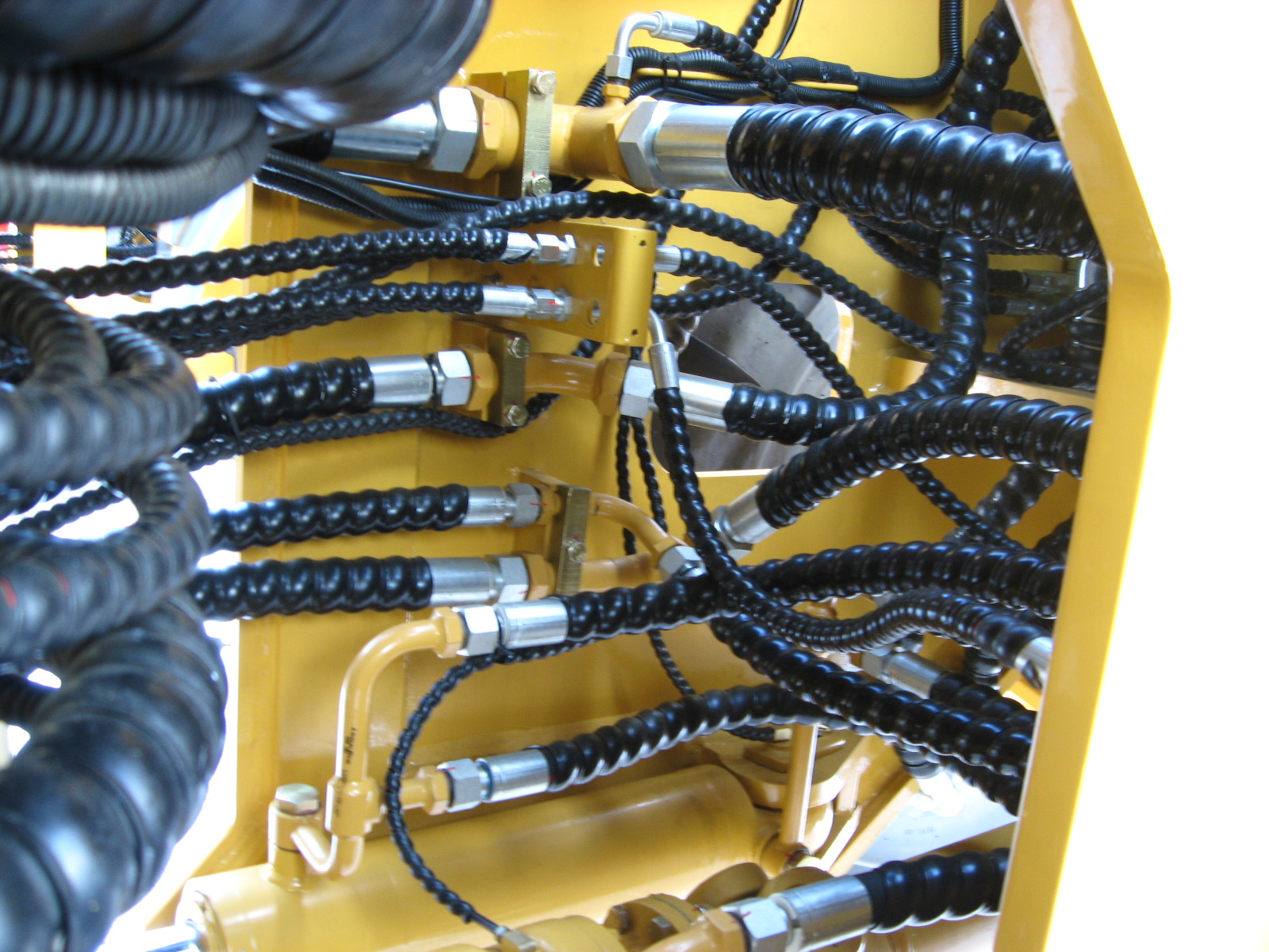

发表于 2008-11-30 19:35:37 | 显示全部楼层 来自: 中国河北唐山
这种套管我用过,确实是类似于塑料之类的产品,但1楼的使用方法有点问题,该套管主要用于两个胶管接触的地方,将这种套管分别向两胶管连接,直到隔开保护的作用。应该在国外的液压系统中应用广泛。具体厂家可以找派克看看。

发表于 2008-12-1 08:41:59 | 显示全部楼层 来自: 中国河南郑州
刚支参加上海宝马工程机械展,发现有一家诸城市大众液压器材有限公司www.baohutao.com,你问问看,另外,如果是防热,可用帆布,PVC只能用来防止胶管磨损

发表于 2008-12-1 20:05:23 | 显示全部楼层 来自: 中国辽宁鞍山
我们现场缠石棉布防热,橡胶耐磨,效果还行.
