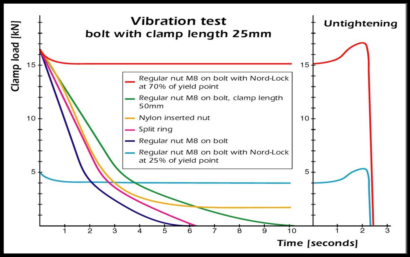

大家可以对照测试结果(振荡测试)去得出哪个效果好点:防松螺母(Nylon inserted nut)始终会有一个夹紧力存在,所以会好;但Spring washer最终会完全松脱.
7 m: u4 b- [' _* U( D看了前面的评论:其实弹簧垫圈主要依靠螺丝头部的摩擦力防松,而防松螺母除了其螺丝头部下的摩擦力Muk外,还有牙上的Mug。 图片1.jpg
