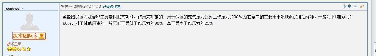

作为补流作用的蓄能器下面安全阀调节的压力是大于系统压力还是小于??帮忙回复一下

系统压力的百分60--70
发表于 2008-11-28 15:15:27 | 显示全部楼层 来自: 中国湖北武汉
蓄能器安全阀压力一般和系统安全阀一样,高于系统压力2个兆帕左右。
发表于 2008-11-28 16:28:49 | 显示全部楼层 来自: 中国江苏无锡
安全阀的的设定压力一般比蓄能器工作压力高0.5-2Mpa.
0 |: L6 z- q, ^+ L: p" v充气压力一般是系统压力的70%左右

发表于 2008-11-28 20:50:48 | 显示全部楼层 来自: 中国四川凉山彝族自治州
原帖由 xuping5114 于 2008-11-28 16:28 发表 http://www.3dportal.cn/discuz/images/common/back.gif
* D' p4 C7 M1 l安全阀的的设定压力一般比蓄能器工作压力高0.5-2Mpa.# \* Z' f7 f1 ?  ]
充气压力一般是系统压力的70%左右
( r/ m9 d. o# \6 ^9 `8 Y6 y% G2 p6 T
怎么两个答案有出入 到底哪个说的对

发表于 2008-11-28 21:21:37 | 显示全部楼层 来自: 中国广东广州
此议题大家有异议,请大家发表有道理的观点
3 P1 Y0 ^" s2 l0 ?( b* X+ W
7 G' k& ~* V3 H' A; [! i/ A! M我认为是系统压力的略高10%左右..

回复7楼,其实songwei 朋友已经说的很清楚了,蓄能器的充气压力主要是根据其功能来确定的,功能不同,充气压力会有差别,补流和保压蓄能器的充气压力不同很正常。贺德克的样本对此有解释,朋友可以参考下
发表于 2008-11-29 22:52:52 | 显示全部楼层 来自: 中国湖北武汉
对于保压,充到90%似乎都没有异议。% I7 m1 E! k. V: M6 g5 y# A0 a
放在泵口有的是为了减震,吸收压力脉动,不过绝大多数还是用作辅助油源的。
! C; P4 @+ n% Z$ n用作辅助油源的时候不想计算的可以把蓄能器取得偏大一点,充气比较随意50%左右都可以。- e/ |1 }) Z. F* r0 Z
要是想计算的话就需要对负载进行分析。估计一下快速动作的时候负载是多少,根据理想气体状态方程算出来理想状况下需要多大,再考虑实际情况留余量。: z5 W7 G! L* ^5 n
蓄能器的压力、流量本身就不好把握,系统的负载也有很多因素影响。所以蓄能器的选用没法制定出绝对合理的标准来,只能是根据经验,留适当的余量。
