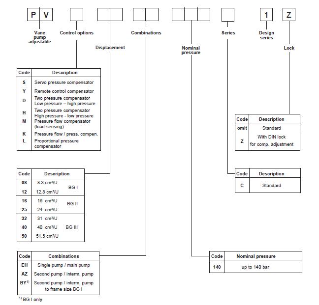

PVS25EH140C1和PVS25EH140C2有何不同?C1和C2代表什么含义?请教高手指教。最好能提供说明书。谢谢

型号含义
C1和C2只是产品设计系列号,大的区别没有,如果非要问区别,估计只有派克泵的产品设计人员知道。

楼上说的对,产品型号说明如图6 B! G" ?3 s& M0 F; C
