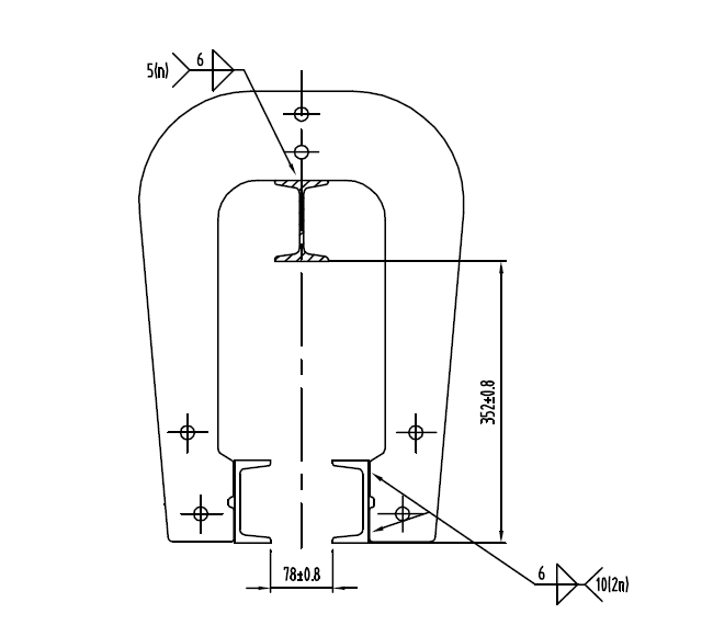

发表于 2008-11-28 14:25:22 | 显示全部楼层 |阅读模式 来自: 中国河南郑州
如图,其中5(n)等是什么意思??
# _5 l/ |% H" b8 Q" s0 C

 楼主| 发表于 2008-11-28 14:27:03 | 显示全部楼层 来自: 中国河南郑州
在尺寸标注的书上找了下,没找到
 楼主| 发表于 2008-11-28 14:56:56 | 显示全部楼层 来自: 中国河南郑州
图中是一个钢结构。。
发表于 2008-11-28 15:58:02 | 显示全部楼层 来自: 中国江苏常州
是焊接公差吧!
发表于 2008-11-28 16:09:56 | 显示全部楼层 来自: 中国山西太原
这是焊缝标注符号,上下两个三角表示钢板双面角焊缝,6表示焊角高度为6mm,6(n)表示这样的单段焊缝共有6处。
- e0 [7 N/ j" A" o7 j1 d. e下面的焊缝是指向槽钢两边的,钢板双边角焊缝,焊角高6mm,10(2n)表示上下两段焊,这样的焊缝总共有10处。

发表于 2008-11-28 16:23:58 | 显示全部楼层 来自: 中国山东泰安
5(n),5是表示处数,n应该表示段焊,也就是表示有5处段焊。
" X& O" t0 @' A. a& `! _6 c) r* Y* \10(2n)表示有10处对称段焊。前面的6就是焊高了。

发表于 2008-11-28 16:41:10 | 显示全部楼层 来自: 中国吉林吉林市
5楼6楼说的对 0 n$ q/ n% \) j$ q2 N) M8 ~' d
若对n无要求时允许省约标注n值。若对焊缝段数或焊点个数有要求时则仍应标注n值。 " r$ c, j9 U* h* b7 r5 l* Q6 q# [
, P, e% d) S9 M/ I0 d7 r
以断续焊缝为例,按常规理解,有每段焊缝长度、焊缝间距、焊缝起始位置尺寸、工件上焊缝总体长度后,可以通过计算求出焊缝段数n,若再在图上标注n值,似乎出现重复标注。但对断续焊缝而言,焊缝段数n是设计给检验的一个参数。断续焊缝一般用于把两个零件通过焊接联为一体,不作为主要受力焊缝。焊缝段长度尺寸及间距尺寸的公差较大,一般不要求逐段检验,只查点焊缝段数。所以在焊缝设计中,焊缝段数n不同于尺寸链中的封闭环,把它看成是工艺要求更合适。

发表于 2008-11-28 21:18:46 | 显示全部楼层 来自: 中国江苏常州
为断续焊,也叫跳焊
发表于 2008-11-28 23:39:55 | 显示全部楼层 来自: 中国吉林长春
该位置数字表示焊缝数量的。和工字钢施焊的有5处,和槽钢施焊的有10处相同焊缝。
