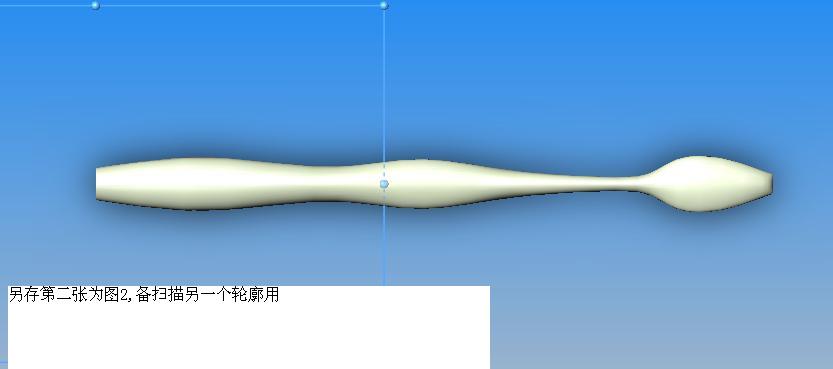

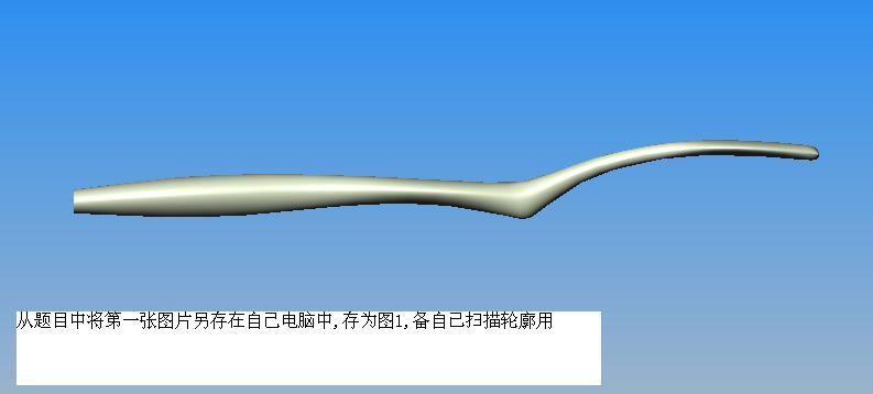

- q( \8 v0 k# ]3 J6 O# j1 h第1步:
1 y) L, Z3 N4 L7 m' T3 T9 O准备工作
9 N  b. [! D1 K- }  |$ Z' ]
) ?# g# S  Z, V( j* q2 h 图1.jpg 3 l; X6 K. u! a9 b

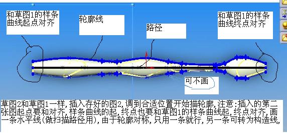

' e5 d2 U. w: k7 e3 V* E% V第二步:0 ~6 u9 R- D2 h3 E, [. @/ v" A6 }
- G% a4 U( F8 k$ s. P$ l, O- W

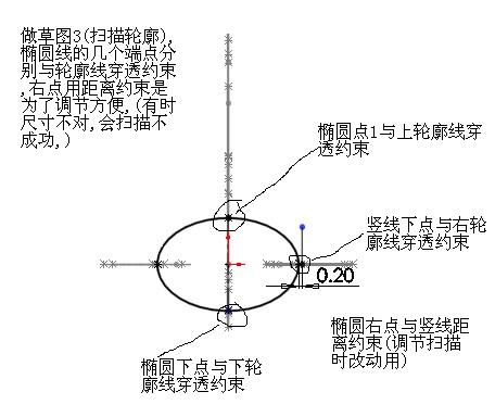

$ a( x& P" |; U3 g) O8 N. _9 \第三步:  D' [4 A/ E% q7 T
开始做了
( f: O2 z7 m+ v" ~. h  J; v 图3.jpg - [0 s2 s* o9 G6 J
0 d9 B8 s9 x8 D8 e  C第四步:
$ D: [0 [3 w: Q, R( c& r: s 图4.JPG
" y! m/ V/ g! M7 w2 X

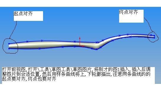

; u- Y# E1 T$ `9 R0 O2 _- y+ ^第五步:
( C: F: t+ P& D

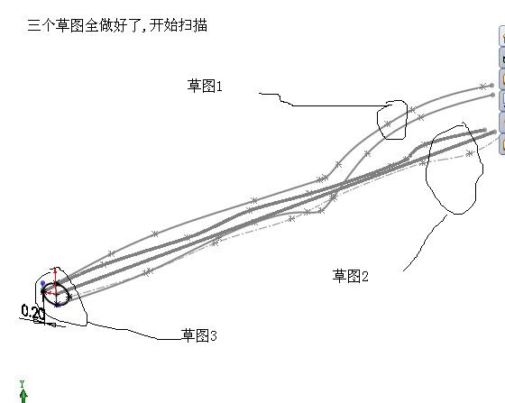

+ c7 n/ V) ~' R0 k; [. S
  ^( P4 D, N/ l- I$ ^" q( F6 O# M0 o4 t# |& o
! ~+ ~* Y; h5 F# X5 l

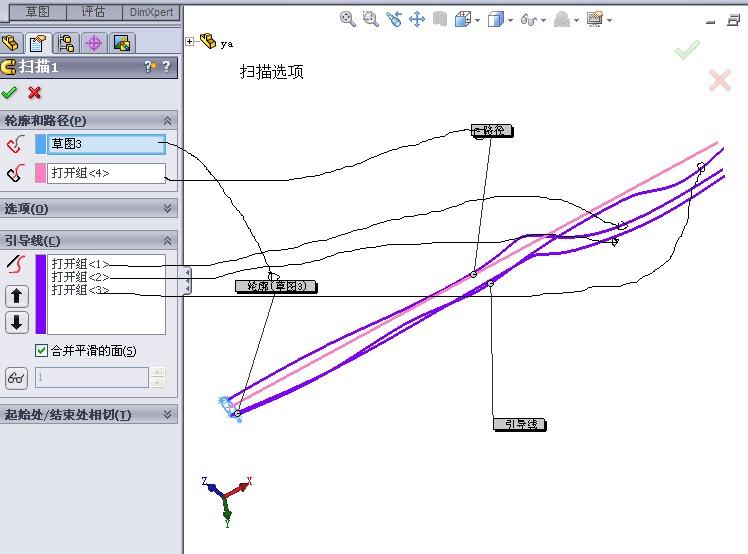

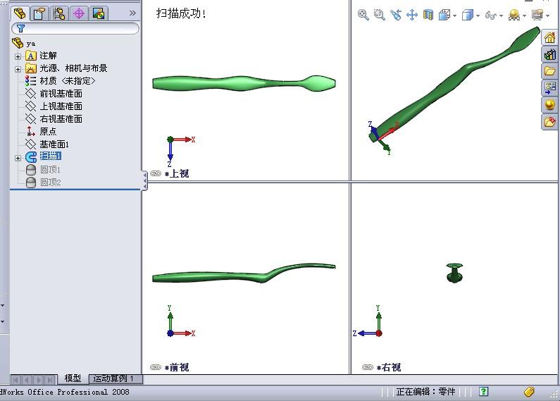

第六步:
  z* x% T- K4 ^- Z5 @! a" w" ?- {开始扫描了$ K% l& d. c( g  Z
仔细设置扫描项,* \* C8 t6 [9 ^
! ^, V0 g, C$ y1 C* Z! H
9 o2 U$ Z' ~1 k8 L5 g( C2 U扫描成功了!四视图看下效果2 g" J1 V8 b5 v# V/ d6 o

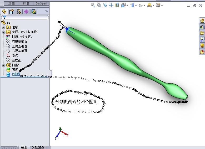

第七步:; z; C% {& c6 P8 x4 Z. N
为两头加个园顶吧$ i' L7 q) H2 `( q: I
' Z: z8 p4 J. q% [

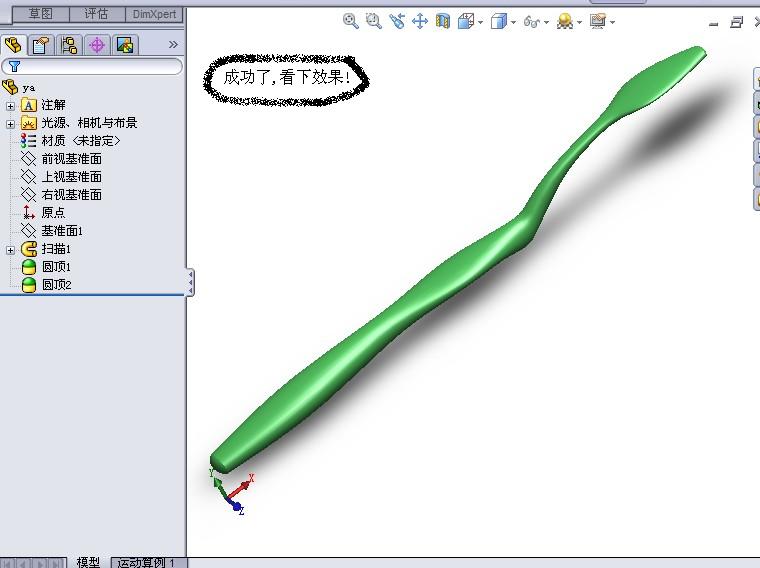

图9.JPG   u) y6 y- @) W# z
3 c7 N9 u2 J4 k. E还凑合,见笑了!  n" p; ?3 q9 f, V
: E; e- M6 m8 W7 I" ?- S3 ?6 R/ @) O 图10.JPG ; L2 X* \/ w4 o! G2 x
