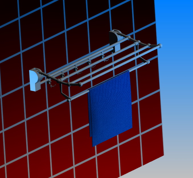

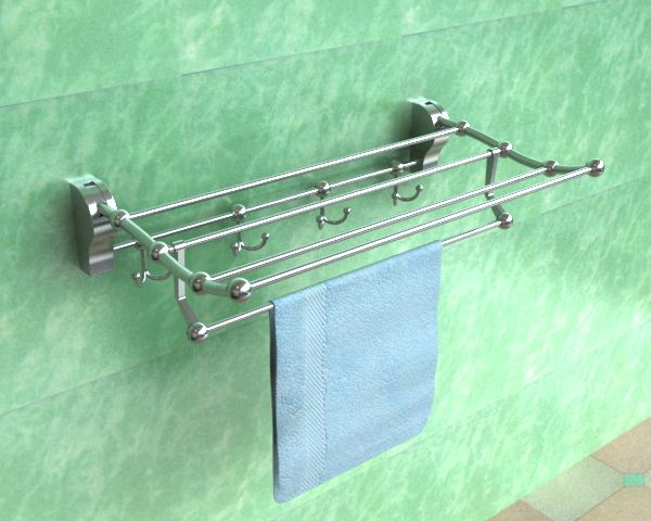

第二个的金属架要怎么渲染才能想第一个那样发光啊。
# d7 J; U8 F8 z+ ?! q8 Q# L我用的是solidworks 的 photoworks1 x+ x) y/ ~( I1 L, R: c
忙活半天了,线光源和环境光源的明暗度都换成1了,可还是 不亮啊。
( r. A* [- b5 V1 a5 r& A我给予指导,不胜感激啊。

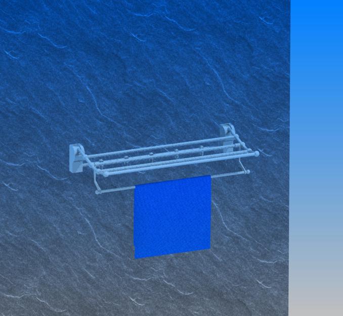

 楼主| 发表于 2008-11-28 16:13:45 | 显示全部楼层 来自: 中国山东青岛
1.JPG : A+ O' o8 h3 l* d3 I
我看也和材料有关啊。换了背景材料,亮度也变了。

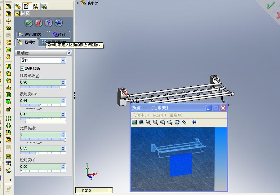

发表于 2008-11-28 16:31:07 | 显示全部楼层 来自: 中国山东青岛
光线对比度
发表于 2008-11-28 16:45:04 | 显示全部楼层 来自: 中国天津
你看你那个架的材料设置的是金属吗?9 b# |& u1 E, q- N8 M5 g% M- a5 L
还有你那个倒数第二行和倒数第四行分别就是发散度和光泽度" H. X. s% \. j% t3 ^  `
你试试看

发表于 2008-11-28 16:51:25 | 显示全部楼层 来自: 中国天津
你光泽度才是0.47
8 I! i7 Y/ }1 T* n) U, h你设置成1试试

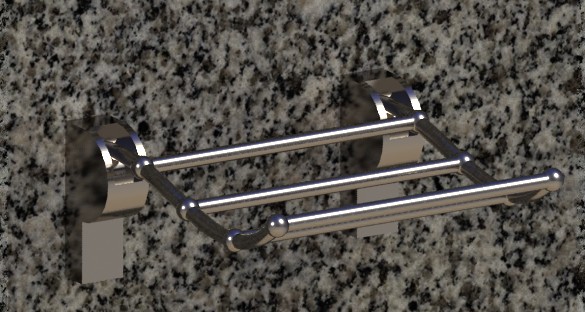

 楼主| 发表于 2008-12-1 09:01:53 | 显示全部楼层 来自: 中国山东青岛
原帖由 awf82 于 2008-11-30 16:10 发表 http://www.3dportal.cn/discuz/images/common/back.gif- }3 Q6 Y" J6 I, L1 |" u
试着做的,1073541
* @8 P5 Q5 G6 \- Q& r+ o" B, {
能不能将你的材质的设置状态和灯光设置传上来啊。我实在是想学学啊。

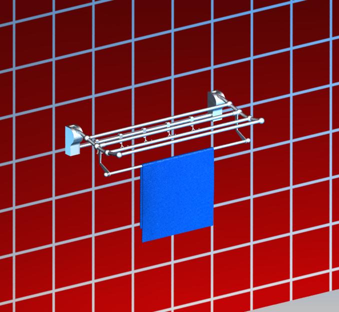

 楼主| 发表于 2008-12-1 09:41:42 | 显示全部楼层 来自: 中国山东青岛
哈哈,我终于知道问题所在了,首先是我的材质选择有问题,然后我在设计树那边设置好光源之后,以为渲染就可以了,可是在渲染的设计树这边还需要选择是否在渲染中显示,在此还要谢谢热心帮助的大侠们啊。 未命名.JPG
