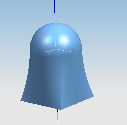

 楼主| 发表于 2008-11-28 19:36:23 | 显示全部楼层 来自: 中国山东青岛
我做出来了2 L" v3 G) f$ ]" N% f+ Z
哈哈

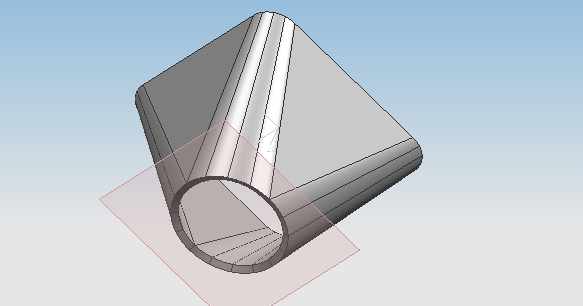

发表于 2008-11-28 19:39:57 | 显示全部楼层 来自: 中国山东济南
原来楼主是要这种效果哈  地方可以到圆角

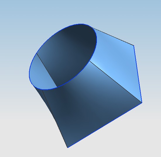

 楼主| 发表于 2008-11-30 15:06:04 | 显示全部楼层 来自: 中国山东青岛
直纹面出来的过渡曲面是扭曲的
1 {; O& _' h  }1 @$ j# ]# P9 V有什么方法可以改改呢?
发表于 2008-11-30 16:26:25 | 显示全部楼层 来自: 中国山东济南
1.可以使用脊线
9 ^* ]' f# ]4 x) A) J2.将底面一分为二,以使线的出发点对齐,ug中圆的起点是与X轴交点
( e& K. t- e* ]; @% U; l! E3.点对其也可以
' l. E' ]- x$ y6 C& B6 G
原帖由 zhengwei0618 于 2008-11-30 15:06 发表 http://www.3dportal.cn/discuz/images/common/back.gif
% c8 C$ K8 {9 c7 M% C4 F& `直纹面出来的过渡曲面是扭曲的
- |" u! K8 h- r/ d6 C: @. s+ E2 ^有什么方法可以改改呢?

发表于 2008-11-30 18:51:49 | 显示全部楼层 来自: 中国山东青岛
把圆分成四等份,用点和圆弧作面,再把其他面补上就行了
发表于 2008-11-30 22:02:29 | 显示全部楼层 来自: 中国山东威海
楼主可以用直纹面命令,不过在草绘时,的是正方形的四个定点与基准轴重合,那样就不扭曲变形了
