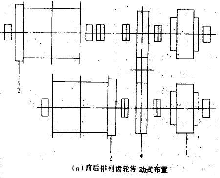

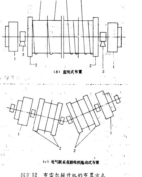

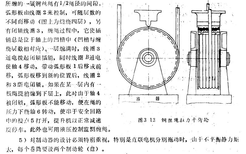

截图02.jpg 截图00.jpg 1957年南非工程师Robeft Biair发明了多绳缠绕式提升机(我国称为布雷尔提升机)。它是基于深井和超深井提升的实践,总结了单绳缠绕式和多强摩擦式提升机存在的问题而产生的。众所局知,单强缠绕式不适于深井提升,多绳在井深过1500M,主要装备寿命下降,主绳振动和尾绳管理难等困难。* ?; X' ^9 J6 r2 L  E5 K
一、布雷尔提升机的结构特点
- `0 H$ Z0 B$ |+ R9 W    布雷尔提升机是在较宽的滚筒上安装中间挡板,每段缠一个钢绳,每个卷筒上缠二根,过天轮后共同连到一个滚筒上。和单滚筒缠绕差不多,只不过钢丝绳的绳径和卷筒直径相对减少了。2 N; I$ H2 d. j) C2 W# {" z
二、有三种布置方式(A)前后排齿轮传动(B)直线式(C)电气联系直联电机拖动; h+ Y  H0 h; w' P1 a: L
三、布雷尔提升机的适用范围
* ^; W; v9 V6 q9 T1 \2 |* |: C1400m以内的深井,使用多绳磨擦提升机合理;超过1400M的深井,两者都可使用,但布雷尔提升机较合理些;深井超过1700m以上时,采用: b+ m; d: s- Z5 B% C: ~2 F2 M9 l9 I
布雷尔提升机最为合理,
