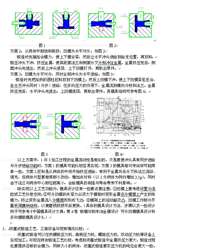

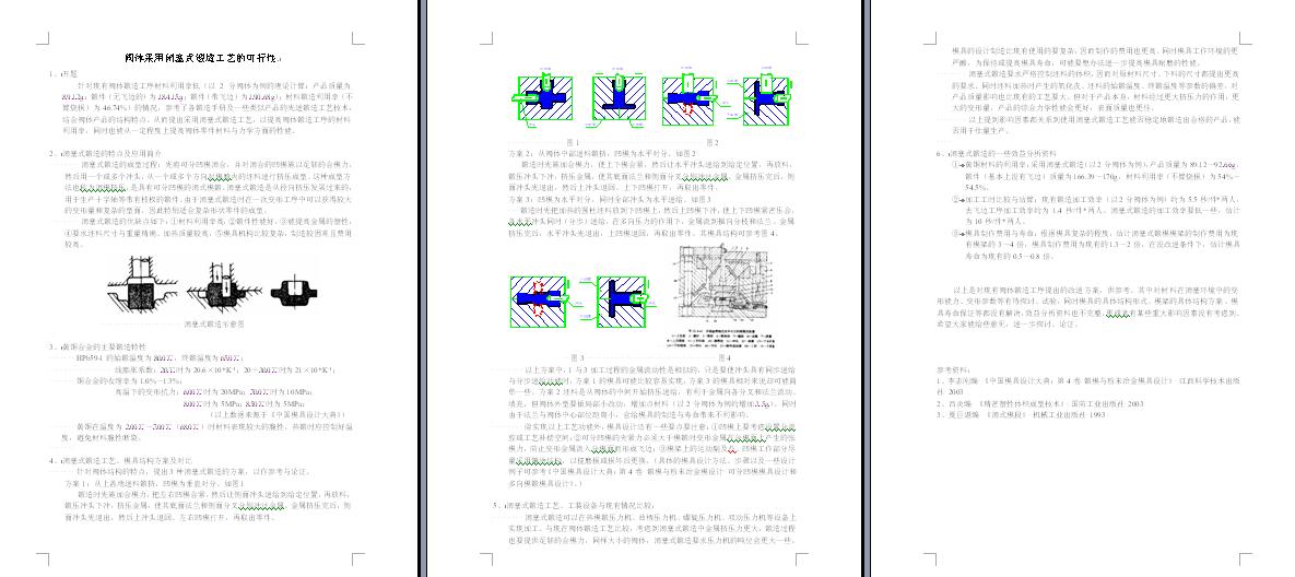

我是个新手!因为公司有改进的要求,在书上看了些锻造的资料,写了篇论文,打算交上去了!但心理没有底!请高手们帮我看看!给点意见! 1.JPG 0 ]: a/ [4 V6 u+ t/ s9 ~1 N% p

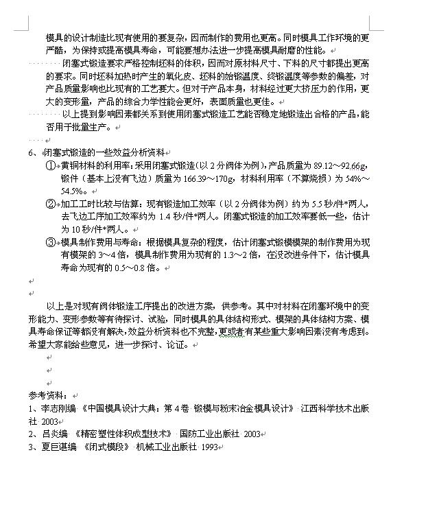

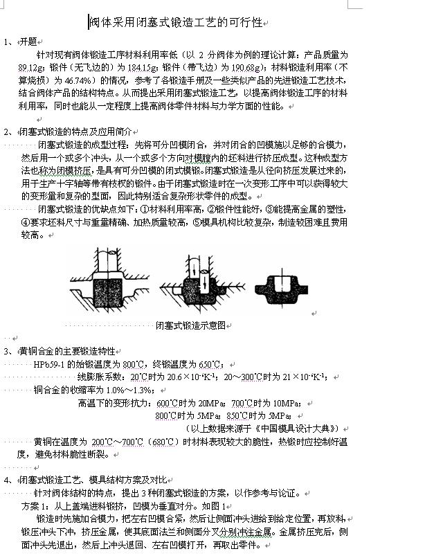

 楼主| 发表于 2008-11-30 13:52:59 | 显示全部楼层 来自: 中国广东佛山
不好意思!
请大家帮帮忙!
* j2 P4 u. }+ D; Y( o
