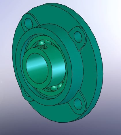

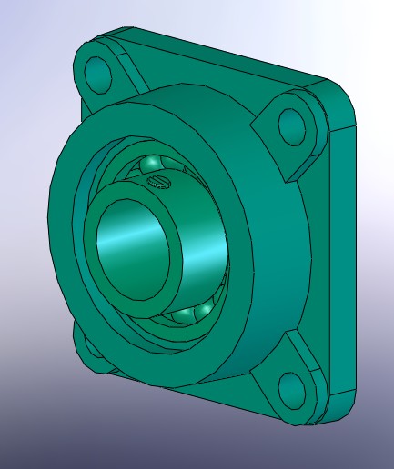

[求助] UCFU,FUFC带座轴承,在性能上的侧重点是什么?
发表于 2008-11-28 23:12:33 | 显示全部楼层 |阅读模式 来自: 中国江西南昌
在有些时候,两种都可以用,但不知道两者有什么侧重点,如何选用更合适,请大侠指教, ?, r6 @4 x7 }4 i- `
* O. F, L' d" @( n7 F- N[ 本帖最后由 20030610 于 2008-11-29 13:10 编辑 ]
发表于 2009-1-10 14:35:09 | 显示全部楼层 来自: 中国福建厦门
在轴径尺寸一样时,只是座的安装尺寸不一样。) e6 m- ]! d; ?) H1 [1 q
也就是说在使用性能上都是一样的,就看你的安装场合用哪一种比较合适。
hero2006 + 2 技术讨论
发表于 2009-1-10 16:17:27 | 显示全部楼层 来自: 中国山东淄博
这两种一样的,一般是在皮带等设备的机头用圆形的,改向的用方的,主要看设备制造厂家的喜好,还有就是同设备是否搭配,具体说就是为了美观,觉得没实际意义
hero2006 + 3 鼓励新手参与技术讨论
发表于 2009-3-30 10:15:05 | 显示全部楼层 来自: 中国山东淄博
除了外观,觉得没实际区别。
