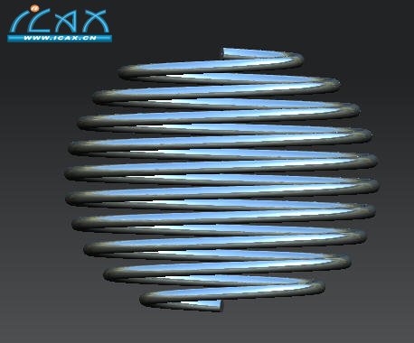

请高手帮我画个球形弹簧。直径大概100MM,主要是那根螺旋线怎么画的。要用什么表达式一并告知。最好上个文件。谢谢  b, l8 k9 M% T8 e+ f* T: r
像图片这样。不过只要6  7个牙。图片上的太紧凑了。

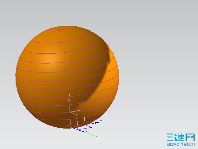

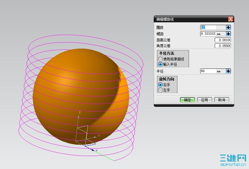

可以用投影试试,先做一个球体,然后在外面做一个直径大于球体直径的螺旋线,将螺旋线投影到球体表面,就会有球面螺旋线

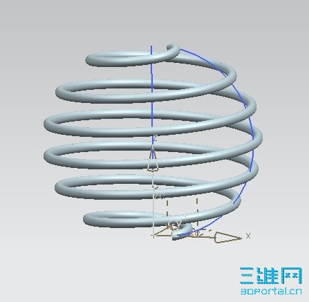

其实这种弹簧做起来比较简单,先绘制一条直线和一条圆弧线分别用以控制螺旋线方向和形状,然后用插入-螺旋线-输入圈数和螺距-半径方法用规律曲线,先选圆弧确定再选直线确定,注意选择圆弧和 未命名.jpg 111.rar (112.18 KB, 下载次数: 11)

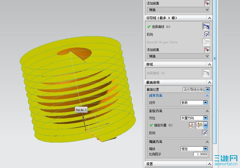

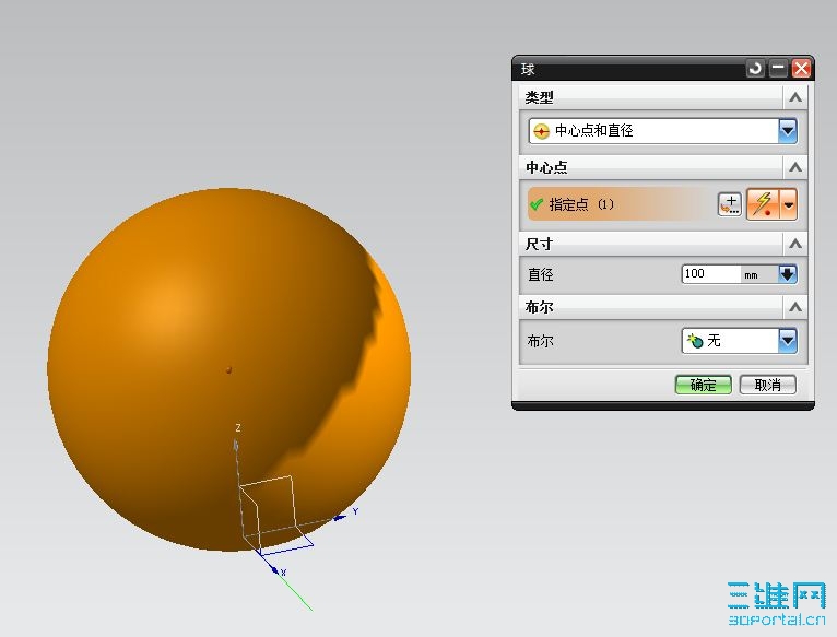

球面螺旋线是有曲线公式的,但不好理解,下面介绍一种简单方法;1、做一球,直径自定,球心(0,0,R/2),2、做一螺旋线,直径大于球径;3、沿(0,0,0)至螺旋线一端点做线段,并用此线段做截面,以螺旋线做导线扫略一面;4、求该曲面与球面的的交线;5剩下的就自己玩吧。
