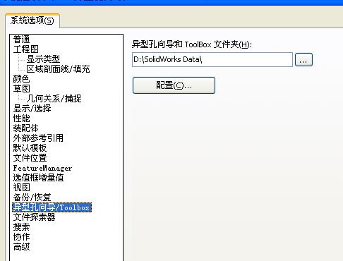

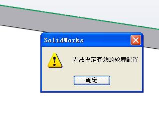

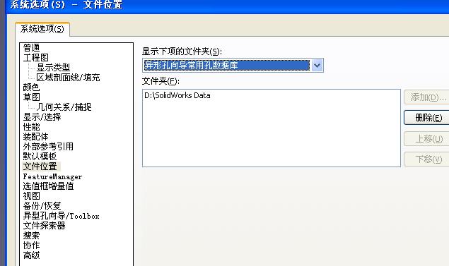

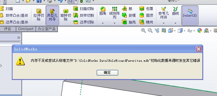

新安装的2009,未修改任何设置。异型孔向导不能用,弹出以下对话框,重新安装也不能解决问题。求助啊

3G的内存还不足啊,在别的电脑上装了1G的内存也没问题啊。不知道怎么回事

发表于 2008-11-30 14:54:09 | 显示全部楼层 来自: 中国广东汕尾
试着修复一下软件
 楼主| 发表于 2008-11-30 15:14:53 | 显示全部楼层 来自: 中国上海
已经重新安装过了,还是没有用。同一个源文件在别的电脑上装了使用一切正常,那台电脑的配置还没有这台高。系统也是用的同一个版本的
发表于 2008-11-30 15:38:33 | 显示全部楼层 来自: 中国辽宁抚顺
你可以试着在D盘安装软件,也许是因为C盘保留的空间太少所造成。
 楼主| 发表于 2008-11-30 23:15:34 | 显示全部楼层 来自: 中国上海
原帖由 gongxingdong 于 2008-11-30 15:38 发表 http://www.3dportal.cn/discuz/images/common/back.gif
9 x1 P( W8 N6 P8 I$ }8 C' [) e0 h( b你可以试着在D盘安装软件,也许是因为C盘保留的空间太少所造成。
. W) N! O( V; }! ]( G
) m) _( J( A9 F6 Q1 R! H0 t. n. L* p看过了,C盘还有15G的空间,应该不是这个问题
 楼主| 发表于 2008-12-1 13:52:16 | 显示全部楼层 来自: 中国上海
:hug:
发表于 2008-12-1 15:06:00 | 显示全部楼层 来自: 中国辽宁沈阳
是否装过其它版本的,没有卸载干净?
 楼主| 发表于 2008-12-1 19:08:32 | 显示全部楼层 来自: 中国上海
以前用的06的,现在把06和09完全卸载,清理了注册表再重新安装2009,问题照旧
发表于 2008-12-1 19:21:18 | 显示全部楼层 来自: 中国辽宁沈阳
看样子要重装系统了
发表于 2008-12-1 19:22:29 | 显示全部楼层 来自: 中国江苏泰州
那就奇怪了 按道理不会这样的呀
 楼主| 发表于 2008-12-1 19:31:11 | 显示全部楼层 来自: 中国上海
   重装系统,好多软件也要重装:L , b- ?& M2 L# g! n# e
. M1 l6 G+ P3 e9 G% y9 `! `7 b5 S顺便说一下,我是域账户,跟这个应该没有什么关系吧
发表于 2008-12-1 20:38:34 | 显示全部楼层 来自: 中国山东滨州
我为此重装了系统,解决了,
; E& m4 Y) I: F# {但是,同一电脑上的VISTA系统却没有此问题,一切换到XP下就有,可能是系统的原因,
 楼主| 发表于 2008-12-1 23:34:15 | 显示全部楼层 来自: 中国上海
:( 我已经把系统打上所有的补丁了
