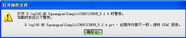

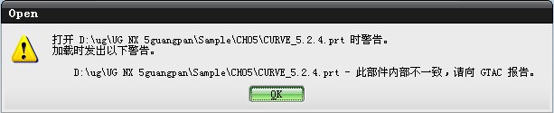

我用UG5和UG6打开UG5文件时都弹出同样的对话框(附图),但文件能打开,不知何故?请高手指教,有何解决办法?谢谢!

盗版所致,没治了。重新画一个吧。不过这种情况很少,一定是你不小心做错什么了。这种情况是有预兆的,运行特别慢,存储费时间。出现这种情况就要小心了

我按确定后一样可用呀!

GTAC是Global Technical Access Center的简称,UGS的“全球技术支持中心”。9 v: H" ?# A8 U& b3 m' ^3 g2 Q
出现这种情况一般是因为软件盗版不完整,所做的文件里面有盗版信息。
; ~$ M! v! e' W; X3 c& @5 s1 W" w* M& W0 R这时,文件能打开,但有时会影响使用,比如:不能输出PART、parasolid、step,无法生成刀路等等。
% c$ m( Y' X9 g0 U# |' d$ c, E4 D9 V, Q" I
下面的办法可以试下:& \' h2 J9 M7 L: i* k! k' }
1.换一个Crack文件;. i( D5 g1 r0 s, ^3 g% h
2.将系统时间调回至一年前;
& x/ [6 }! O! k" m0 O! ^3.新建一文件,将出错的文件导入到新文件中保存即可;
: \) q4 `+ U+ F% Z+ f4.将系统时间改回,打开新文件就可能没有错误提示了。
 楼主| 发表于 2008-12-6 08:46:23 | 显示全部楼层 来自: 中国安徽淮北
回复 4# astrokylin 的帖子
还是搞不定啊!
发表于 2008-12-6 09:58:28 | 显示全部楼层 来自: 中国山东济南
这是盗版惹得祸,目前还没有更好的办法
 楼主| 发表于 2008-12-7 10:51:34 | 显示全部楼层 来自: 中国安徽淮北
:time:只有等好的版本啦,感谢各位的捧场
