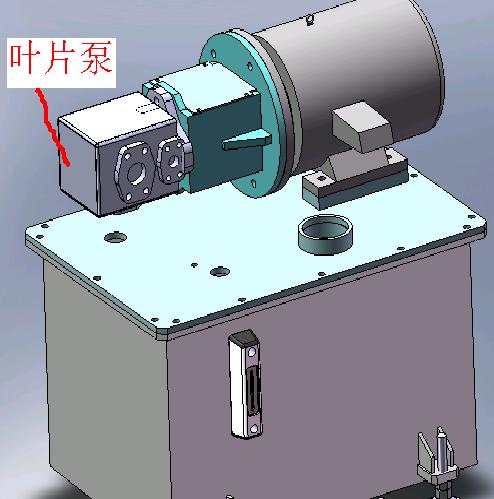

如图,我想叶片泵放在油箱上面(吸入高度约400mm),请问叶片泵有自吸能力吗?会不会吸不上油?请大家帮忙,谢谢。" R3 z8 R2 s" F  [" `+ V

叶片泵一般有自吸能力,但吸油高度不得大于样本规定!

有自吸能力,但自吸能力差。

( E0 x4 Y/ g$ [" A我们是算不了的,只有泵的研究单位才能计算或用实验得出。你选好泵的排量后问厂家,他们会告诉你的,一般的样本上会告诉允许的吸油高度。一般系统设计者只是根据厂家参数选用

有自吸能力,只不过冬天的时候两次间隔的时间长了,再次启动时需要灌引油。

自吸能力不太好,尽量高度低点,最好低于液面……经验之谈

应该没问题吧,我们单位有个叶片泵就是这么放置的。不过是循环泵,没有多大的压力

如此安装,. Z' I- Y. X3 A7 ~
两次之间间隔时间过长会造成叶片泵配油盘和定子损坏

自吸能力比较差
