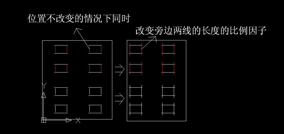

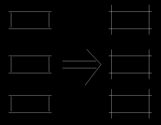

整体缩放??那线的长度变吗,,,,缩放只是改变视觉上的吗,线的跟本上没有改变吧,,,,如有Gif例子就好了 )7*( Drawing6.dwg (23.68 KB, 下载次数: 3)
发表于 2008-11-29 16:16:17 | 显示全部楼层 来自: 中国广西崇左
我理解的是多条线在长度方向按比例同时改变,而各线的间距不变。
 楼主| 发表于 2008-11-29 16:36:23 | 显示全部楼层 来自: 中国广东中山
就是这个意思,,有GIF格式文件看看吗 在这谢谢了

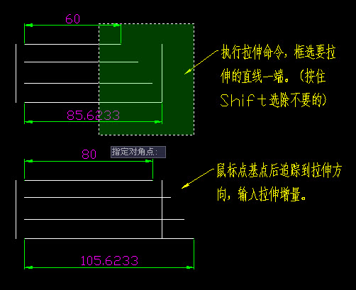

  用这种方法替代。
★新手★ + 3 技术讨论
 楼主| 发表于 2008-11-30 17:21:23 | 显示全部楼层 来自: 中国广东中山
谢谢你的意见,,不过好像误解了我的意思,,,,,,,,,
Drawing5.dwg
29.69 KB, 下载次数: 3
发表于 2008-11-30 17:32:22 | 显示全部楼层 来自: 中国上海
是一种替代,你可以分开两步做。

按S,选择所要修改的同方面线,回车,输入长度即可.
 楼主| 发表于 2008-12-6 08:11:47 | 显示全部楼层 来自: 中国广东中山
用那个拉伸里的增量可以稍微快一点,,暂时是这个方法

樓主對比例的理解
- n  Q8 g  P% {% p6 V有一點小問題
5 t1 y  H2 k" D, i" [3 S5 T5 M比例的命令裡需要指定基準點
5 j( Y% ^* q; e8 Q, R/ n- L所有選取的物件皆以此基準點縮放
+ q7 R! w  D: _$ N2 W8 g6 P所以用比例的命令是無法同時做那3個物件而同時達到樓主您需要的效果的
4 ?: P" z3 g4 I; |% H3 Z如果樓主需要快速的方法
. M+ M8 V$ h  p- G. P* S( K+ D, X個人建議您可以用
" i" l. K6 V4 l4 J2 B- U09的LEN命令
: s0 q. S1 K  N, l4 @4 V& D它的功能是可以讓線條變長4 o& \0 J* z9 P
而且09版的增長(DE選項)可以多重使用2 ^  q5 Y& M* V' _
08版以前是不可以多重(點選)使用的
: c: K4 ~6 Z' E' i" K" {! ?- G5 L5 k3 K; E
[ 本帖最后由 muhdi 于 2008-12-6 09:56 编辑 ]
发表于 2008-12-6 09:33:23 | 显示全部楼层 来自: 中国广东佛山
赞同楼上的方法,用LEN命令,补充一点,输入DE增量后再输入F可以选择多条线,低版本一样可以 :handshake
