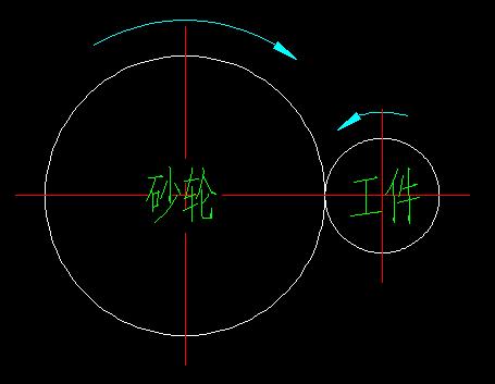

这是康明斯图纸中要求的一个轴类零件磨削方式,有点特别:砂轮和工件对转!& D5 Y# f$ L' d/ D! \2 C
粗糙度要求:Ra0.25-0.5,考虑是和这个要求有关,但不知具体原因!
" ~2 W: S$ @+ ~4 @4 R2 ]/ u- V请各位赐教!谢谢!

外圆磨床上的磨削方法简介
4 h. I$ w6 g- f4 b7 F; B0 M; g: ^& |+ T9 E  z  I1 a$ c
给你网址你自己看吧  我转帖不了
* s3 R6 J3 a9 `3 w7 ?这种磨削的方法是采用深磨法 所以工件和砂轮是向对转的 主要是大的切深决定的
( y( {7 g* p" e9 ]/ r6 H深磨法是一种比较先进的方法,生产率高,磨削余量一般为0.1~0.35mm.用这种方法可一次走刀将整个余量磨完。磨削时,进给量较小,一般取纵进给量为1~2 mm/r, 约为“纵磨法”的15%,加工工时约为纵磨法的30~75%。6 C: Z& V* n& }8 v
原文来自:http://bbs.21mould.net/viewthread.php?tid=36346
发表于 2008-11-30 23:14:17 | 显示全部楼层 来自: 中国河北
这就是蠕进磨削,也叫缓进磨削法,主要的好处在于效率高,但是对磨床的性能同样要求较高!用过!冷却液得大!:)

加工效率只是其中的部分原因,我试着分别采用横磨及纵磨加工该部分,但总装的时候,O型密封圈却封不住油!* E' F% _8 L4 H+ ^7 u  p
测量粗糙度又很好!很是奇怪!

如果是曲轴,图纸上一般都规定磨削方向,特别是对于球铁曲轴的抛光与磨削,球铁内的铁素体磨削后会形成突起毛刺,应使轴的磨削转向与工作转向相反,抛光转向要与工作转向相同,这样才能在抛光中有效地去除毛刺,避免工作时刮伤轴瓦。
% b9 X+ _( X9 q4 O% X# W: A! B/ ]粗糙度要求:Ra0.25-0.5,工件需要抛光。4 s+ `5 u' A2 s+ L
“总装的时候,O型密封圈却封不住油,测量粗糙度又很好”,对于需要密封配合面,粗糙度不光要求Ra,还需要检查Rz,并不是越光越好。另外,磨削后还要检查工件上有没有螺旋线。

“光”对于密封来说是没有太大实际效果!关键是圆柱度要好!同意5楼的说法!应该检查一下工件上是否有螺旋线!:)
