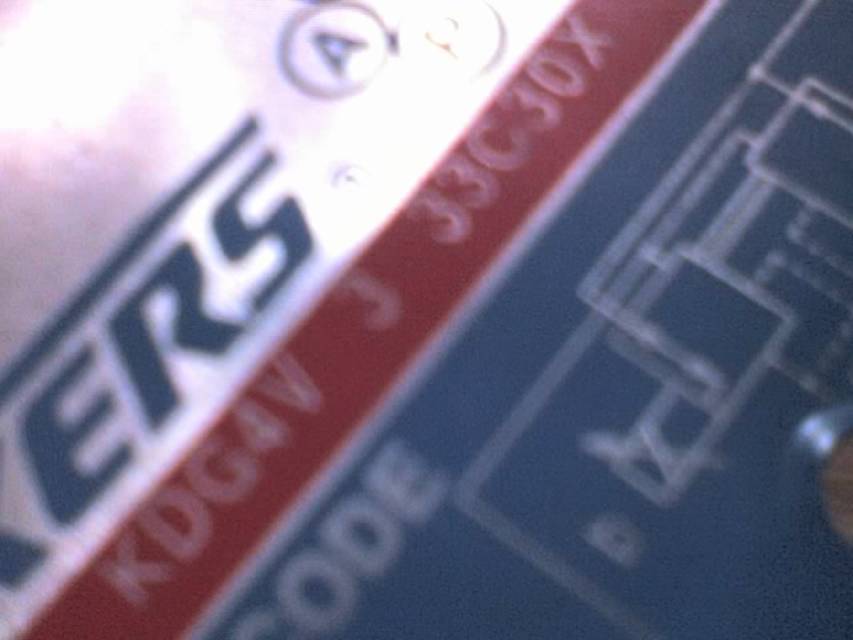

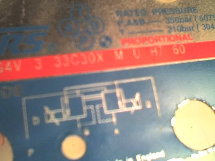

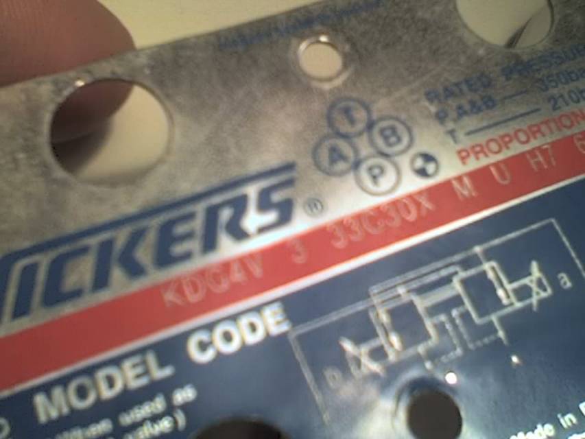

大伙帮我看看威格士的比例阀,中位机能是什么样的,是不是和国产的一样也有Y型的或是O型的,我把它的标牌的照片传了上去,请大家看看,我还有一个问题,就是电液阀的中位机能是不是决定于它上面的6通径的小换向阀的中位机能,假若我有一个电液阀,它上面的6通径的小换向阀的中位机能是Y型,则此电液阀的中位机能也是Y型,如果我把上面的Y型小换向阀换成O型的小换向阀,是不是原来的电液阀的中位机能就变成了O型的了,请指教!4 e9 ], ^) z& R

那您帮我看看那比例阀,是O型的,还是Y型的,谢谢.

楼主。你发的照片先导阀是比例减压阀。先导式比例方向阀的先导阀都是用比例减压阀控制对主阀阀芯位置的控制,从而实现对流量进行控制的。这一点和开关式比例换向阀不一样的。主阀技能是由主阀决定的,和先导阀没有关系的。开关式比例换向阀的先导阀弹簧对中的使用Y机能,液压对中使用P机能。另外发贴记得贴图,以方便应助。

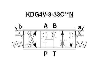

比例阀是KDG4V 3 33C30X M U HA7 6 0  谁有它的资料   我想知道这个比例换向阀的中位是怎么样的,就是它的导阀部分是减压阀,在中位时它主阀的P T A  B 口是怎么一种状态.请赐教
