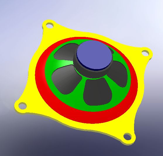

小弟做了个扬声器,可是怎么也无法把接线柱画上去,哪位大虾帮忙做下

不知楼主接线柱要什么形状的?有没有图示或尺寸?

要个长方体的,没有具体尺寸要求,我只是想知道添加的方法

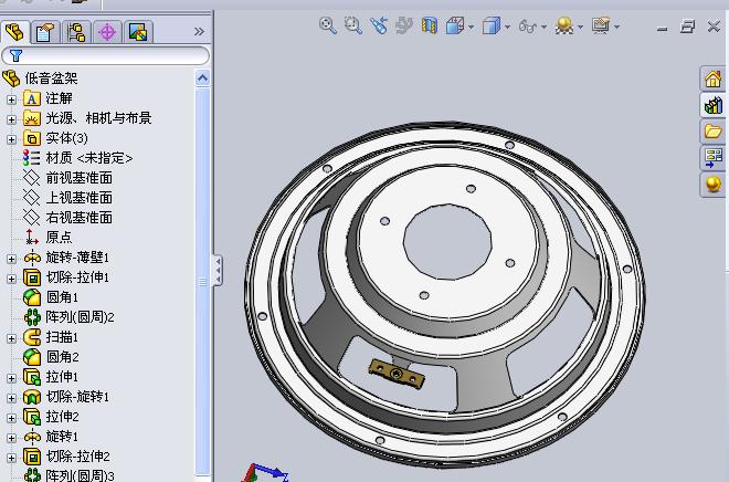

你这个问题很简单,但我是2007版的,现无法打开你的文件所以就不能帮你做了。我只知道以前的扬声器的接线是两个焊片,若画焊片可在应画焊片的地方建立一个基准面,然后在基准面上就可画出焊片的截面草图了,再拉伸即可以的。
发表于 2008-11-30 22:52:17 | 显示全部楼层 来自: 中国江西南昌
可以先做个焊片零件,然后新建一个装配体,将焊片装配至扬声器指定位置即可。

附件给你参考下!

谢谢楼上的各位朋友,特别是6楼的朋友,我会了,谢谢你们
