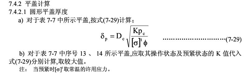

请问锅炉人孔用于压力容器,平盖强度如何计算; n" u7 t- I( |7 d9 {2 `

参见GB150,第7条第4款的计算方法。
( Z+ e! P8 d  H7.4 平盖

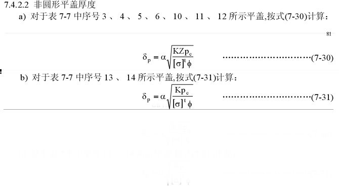

谢谢答复,锅炉人孔是椭圆的,Dc取椭圆长轴吗?

7.4.2.2    非圆平盖厚度
 楼主| 发表于 2008-12-1 11:20:38 | 显示全部楼层 来自: 中国山东威海
谢谢回复,锅炉人孔平盖与表7.-7中的不同,请问K值取多少?

看了一下发的锅炉人孔标准(JB/T2190-1993),水管锅炉人孔强度按GB9222计算。锅壳式锅炉人孔强度按JB3622计算。最好直接用这两个标准提供的计算方法进行厚度计算。( |+ k+ ?3 J' k! X3 K5 V! h/ \  A
若用GB150中的平盖计算方法,K的取值与表中的4和10相近似,用此方法计算的结果可与上述标准计算的结果相对照,应以上述标准计算的为依据。
