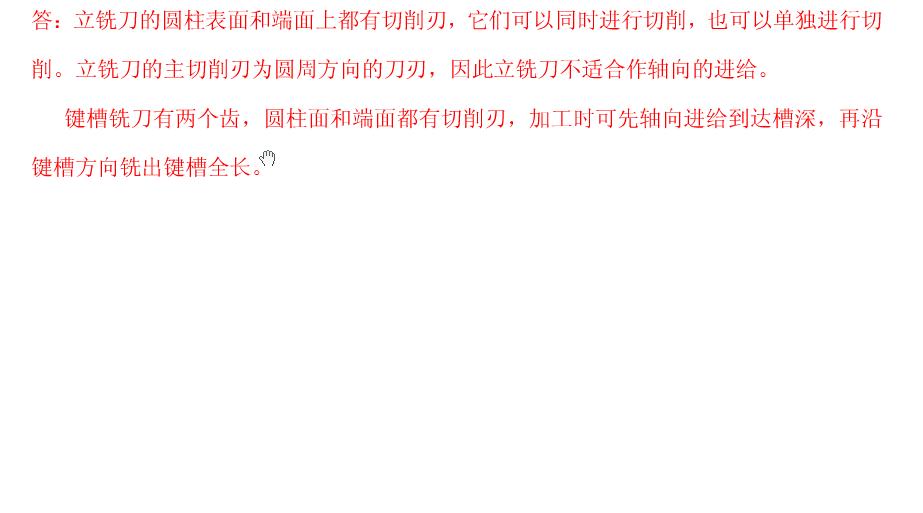

普通的圆柱立式铣刀和键槽铣刀有区别吗?工作中是否可以用普通的立铣刀来加工键槽?

有区别。键槽铣刀可以直接下扎,切屑可以排除。普通圆柱立式铣刀不能做到这一步。

同意楼上的,键槽铣刀的切削刃过中心所以能垂直下刀,而立铣刀不行,就是这点
发表于 2008-11-30 16:11:43 | 显示全部楼层 来自: 中国香港
区别如下:

有区别,键槽铣刀端齿切削刃过中心所以能垂直下刀

1 最主要的就是键槽铣刀的底齿一个长一个短,为的就是过中心,可以不用预钻沉孔铣盲键槽,不然铣不平的,也没法铣盲键槽。- y7 _- i9 u3 \/ ~6 g
2如果你是铣半开式键槽就没有必要用键槽刀来铣了,用圆柱形立铣刀就行了

还有重要的一点就是键槽铣刀的直径要小一点点。要是严格一点的说圆柱形立铣刀是不能用来铣键槽的。

普通圆柱型立铣刀与键槽铣刀是有区别的,首先是齿数不同,键槽铣刀齿数较少,通常为2~3齿,而普通圆柱立铣刀为3~6齿;二是端面切削刃不同,键槽铣刀的端面切削刃是过心的,具有插钻功能,而普通圆柱立铣刀是不过心,且其上有中心孔;三是切削角度不同,键槽铣刀前角为5°、后角为12~16°、螺旋角12~30°,普通圆柱铣刀前角为15°、后角为14~18°、螺旋角30~48°,四是芯厚不同,普通圆柱铣刀芯厚较大,主要是增强刀具的刚度考虑,而键槽铣刀芯后相对较薄。因此工作中不提倡用普通圆柱铣刀铣键槽。
