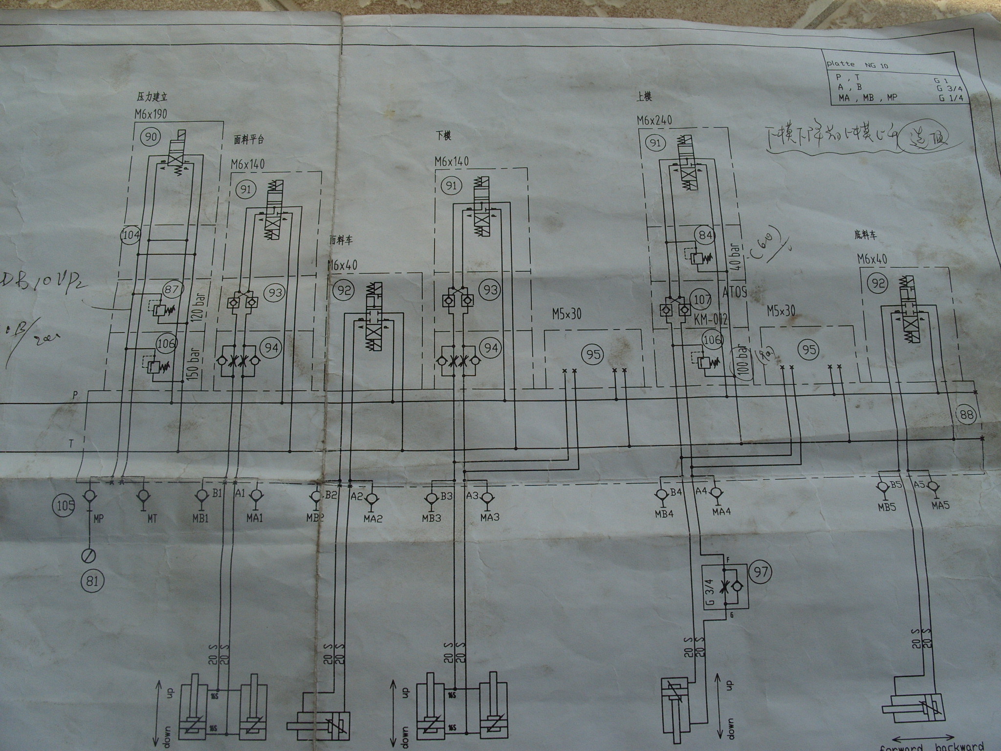

这是一个自动制砖设备的液压图,用相机照下来的,还算清楚,希望高手帮忙解释一下,为什么标有上模位置的油缸在上行时很缓慢,或上升不到位就停止了?(注:此时其他油缸均未动作)是哪个阀故障还是这种设计上存在漏洞?

图号97的节流阀有没有调节,把它的开度调大一点试试,可能背压太高

1、速度慢可能与97号有关。
% b. d) s" ]# v# B0 S+ p2、系统的设计不至于让油缸在中途停止,查一下机械上的故障。& ~4 D. V5 D4 f2 ?8 z+ W7 I
3、由于有106号件的存在,油缸下压时,有可能保压效果不好。
柠檬咖啡 + 3 应助
发表于 2008-11-30 14:01:56 | 显示全部楼层 来自: 中国陕西西安
请你看看头腔和杆腔压力;阀头腔排油流量是否在公称范围内!/ A! ~3 q& d% w. U8 F
按你说的情况,我认为问题最大可能是排油压力过大引起杠腔压力成倍增加后溢流,出问题的元件最有可能的是107,接近上位停与缸未端缓冲造成压力进一步提高有关。

97#单向节流阀只是控制油缸下行速度的吧?* J/ m5 O+ q4 r! V3 {$ t) E
84,106#溢流阀分别调至60,90Bar,调整后情况稍好,但过一段时间还是这样。& Y- L9 f2 k8 k* a- t
测量MA4点压力,在油缸提升至上位时,压力为90bar,并保持直至油缸下一次循环开始(下行),这样正常吗?  e+ ^3 D# @  j/ K

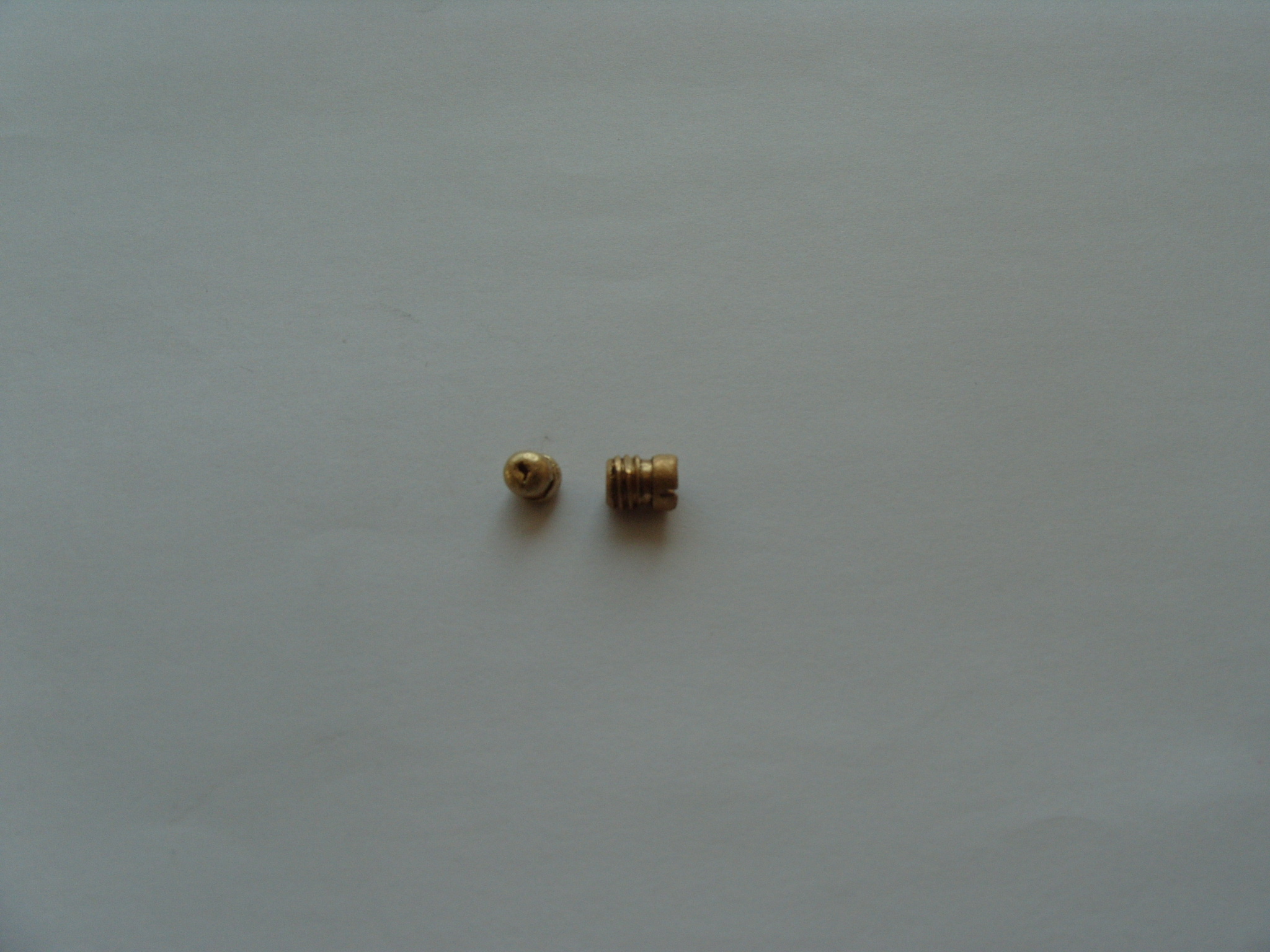

另外,在前几天由于两个电磁阀故障(通电但不动作),拆洗时发现阀芯有小铜块卡在里面,如附件图,请问这是哪个阀里面掉出来的还是液压油里面的呢?

97#单向节流阀只是控制油缸下行速度的吧?图中84#、106#溢流阀分别调到了60Bar和90Bar,调节后稍好点,但过几天还是这样,上行起不来。另外说到机械问题,前几天由于其中两个电磁阀出现过问题(指示灯亮但不动作),拆开清洗时发现有小铜块卡在阀芯处,如图照片,不知是哪个阀里掉下来的?
发表于 2008-11-30 17:34:48 | 显示全部楼层 来自: 中国甘肃兰州
请仔细看看液压图,84和106号阀都是在一个线路上接着,当打开液压锁时,如果84是60,那么当106是90时,那么84的是无法保持在90的

发表于 2008-11-30 17:52:23 | 显示全部楼层 来自: 中国河北唐山
我认为106主要用于安全阀的作用,用于缓冲系统压力冲击的,建议楼主检测一下液压锁的回油背压,如果回油过高,可能是液压锁通径太小,楼主可以对106再适当减小试一下,下降速度过慢,通过调节单向节流阀实现。

90bar的106是不是在液压锁107不能打开的情况下起一个保护作用的呢?

发表于 2008-11-30 19:20:03 | 显示全部楼层 来自: 中国甘肃兰州
第一、检查两个溢流阀
9 A3 K$ {0 v0 W第二、检查油缸是否内漏5 m# M0 D* F+ |& \* J9 X1 _. O
第三、检查液压锁

发表于 2008-11-30 20:30:25 | 显示全部楼层 来自: 中国湖北武汉
那两个小铜块是阻尼。看原理不知道是什么地方掉下来的。是从哪个电磁阀里面拆出来的?
 楼主| 发表于 2008-11-30 21:24:07 | 显示全部楼层 来自: 中国四川成都
原帖由 46792974 于 2008-11-30 20:30 发表 http://www.3dportal.cn/discuz/images/common/back.gif
! \/ k% v/ i) {2 V, H/ ], _那两个小铜块是阻尼。看原理不知道是什么地方掉下来的。是从哪个电磁阀里面拆出来的?
/ B7 @+ g: F9 e: v( r+ W  H( n8 Y3 ?3 i
谢谢,那个小的忘了是从哪里拆出来的,不过那个比较完整的是从91#(面料平台)拆出来的8 P0 H8 e* [3 J1 o* F! |/ M

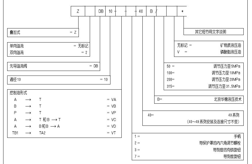

有一个问题,刚才我对照华德液压阀样本图发现84#和106#两个溢流阀都是先导式的溢流阀,型号为:
$ [; g$ Z* i. |: b$ }: Q. Y7 MZDB10VP2-40B/200,型号说明见附件截图,这样的话我手里的液压图就有问题了吧?" ^, V; D3 Y. d9 a
那两个铜块是不是这两个先导式溢流阀里面的阻尼呢?请大家帮忙分析一下,谢谢
发表于 2008-12-4 21:26:14 | 显示全部楼层 来自: 中国北京
从华德样本来看,叠加溢流阀的阻尼应该是掉不出来的

发表于 2008-12-5 10:07:34 | 显示全部楼层 来自: 美国
以前是好的系统吗?0 H! v7 J& p; g: v, D
系统出来的溢流阀调整是多少?如果方便的话,试试去掉这个支路的2个叠加式溢流阀.如果怕压力高就将系统压力调低,试下看看.
3 R2 U8 v+ W3 s! a  G不要忘了解决了上来说下为什么呀
发表于 2008-12-5 10:23:08 | 显示全部楼层 来自: 美国
再有,你机械机构是什么样的?我感觉你是杆端固定安装,那么上行的时候97作用是回油节流.
发表于 2008-12-5 10:51:56 | 显示全部楼层 来自: 中国湖南衡阳
分别在MA4 和MB4 上接压力表,在油缸所回去的时候检查压力,你就会明白是什么地方出问题了。
发表于 2008-12-9 21:44:55 | 显示全部楼层 来自: 中国江苏无锡
我看原理图没什么问题,是不是单向节流阀装反了,或者是夜控单向阀芯动作不到位,换掉或者拿掉再试试。
