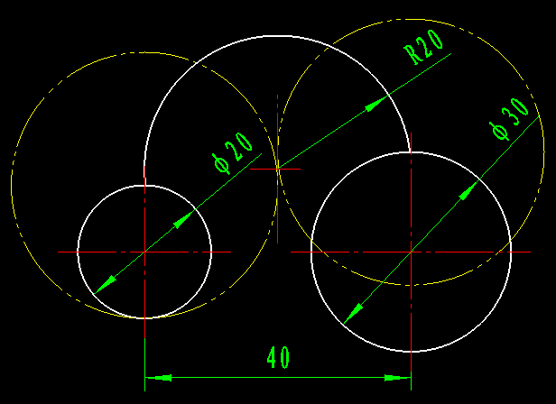

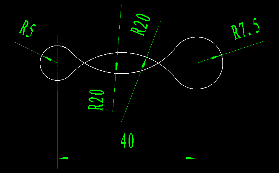

在CAXA2007电子图板设计中,有一个问题向大家请教一下
' D. j7 D+ ~! I" t4 i/ K* h; \- O* Q2 k( p! S
已知两个圆,半径分别为10和15,两个圆心距离为40,另外一圆弧,半径为20,怎么样用CAXA2007电子图板画出这个图形那?

 楼主| 发表于 2008-11-30 16:21:41 | 显示全部楼层 来自: 中国山东泰安
是的,就是圆弧与两个圆相切

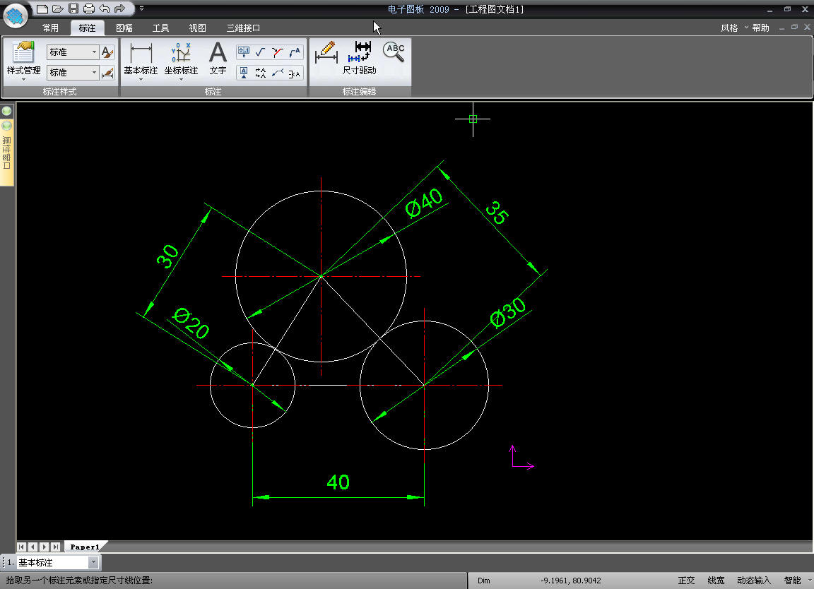

发表于 2008-11-30 16:22:36 | 显示全部楼层 来自: 中国云南昆明
这个不知道是不是你要的

发表于 2008-11-30 16:33:07 | 显示全部楼层 来自: 中国山东青岛
用两点半径命令画圆弧不就可以吗?

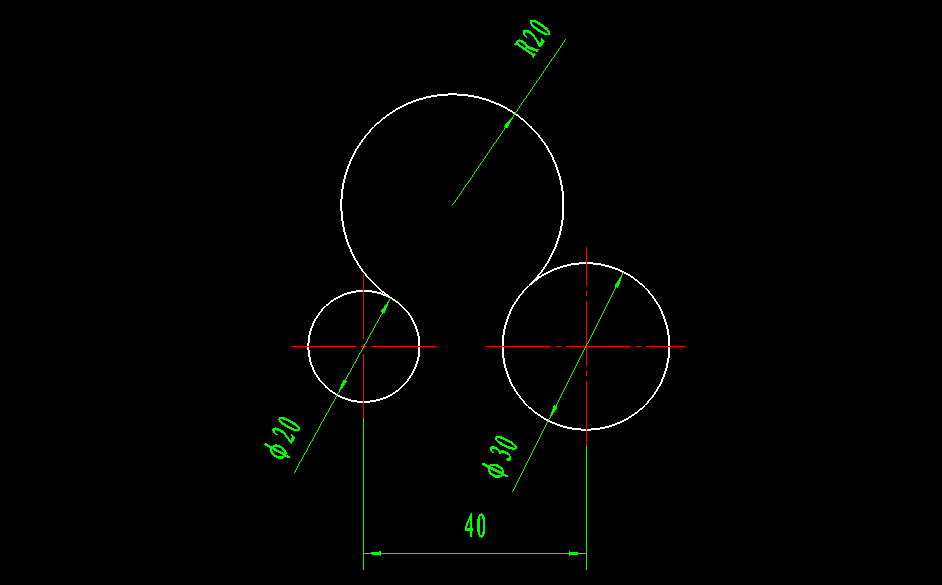

发表于 2008-11-30 17:06:24 | 显示全部楼层 来自: 中国广西南宁
是这样吧?
是这样吧?

对,选两个圆的切点(快捷键T)输入半径就可以了

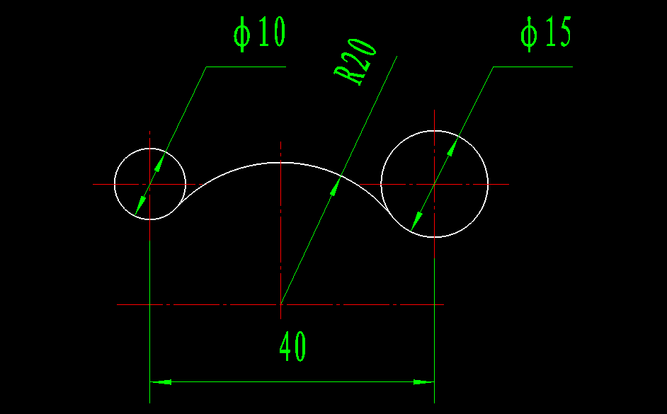

发表于 2008-11-30 19:26:23 | 显示全部楼层 来自: 中国河南许昌
是不是这样
我根据你的意思画出来的,看看是不是这样
发表于 2008-11-30 19:28:37 | 显示全部楼层 来自: 中国河南许昌
呵呵
直径搞错了,大致意思就是这样,就是用两切点加半径就可以做出来了,不好意思

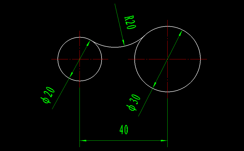

发表于 2008-11-30 19:40:48 | 显示全部楼层 来自: 中国河南许昌
有问题
他这个题有三种画法,大家看出来没有

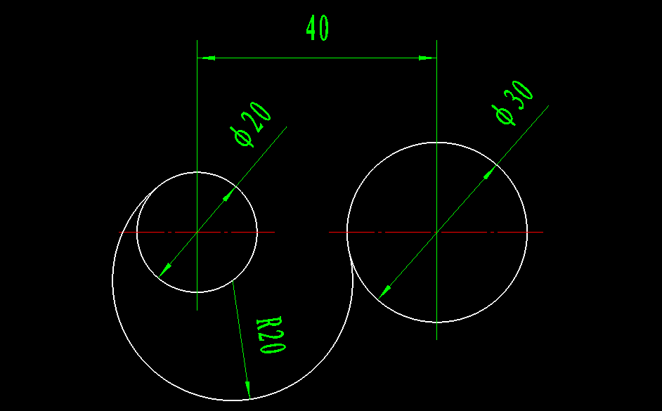

发表于 2008-11-30 19:58:26 | 显示全部楼层 来自: 中国陕西宝鸡
回复交流
相切1.bmp 请楼主看一下是否如此这般。

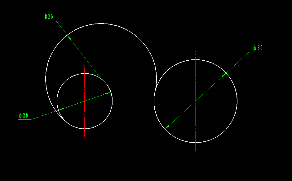

 楼主| 发表于 2008-11-30 21:55:00 | 显示全部楼层 来自: 中国山东泰安
回复 9# lzx4848 的帖子
是的,非常感谢,就是这个,但是不知道怎么画?

发表于 2008-11-30 22:14:59 | 显示全部楼层 来自: 中国云南昆明
原帖由 fengenli 于 2008-11-30 21:58 发表 http://www.3dportal.cn/discuz/images/common/back.gif
7 k0 X; C6 F$ Y3 f- P" v% @谢谢各位朋友的帮助,就是需要的这些
) L( ]: E. v: k  T4 a; F  J: w
* l9 C( x- W; w4 b0 n( U0 @我先画出两个圆,然后再选择圆弧,然后在原上找点的时候没有任何显示,只是显示光标的十字架.
按空格选切点,或直接按T键。

 楼主| 发表于 2008-12-1 08:58:12 | 显示全部楼层 来自: 中国山东泰安
回复 18# 西山居士 的帖子
非常感谢,问题终于解决了,原来空格键的功能这么强大啊,呵呵,多谢高手的帮助!
