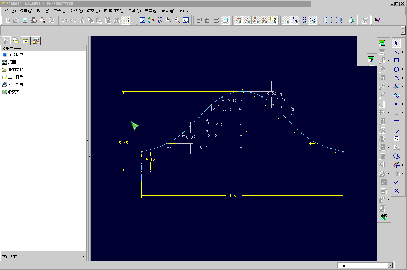

几天了,利用关系式画凸轮没用成功,希望各位大侠能给以帮助支点,不胜感激,谢谢了。

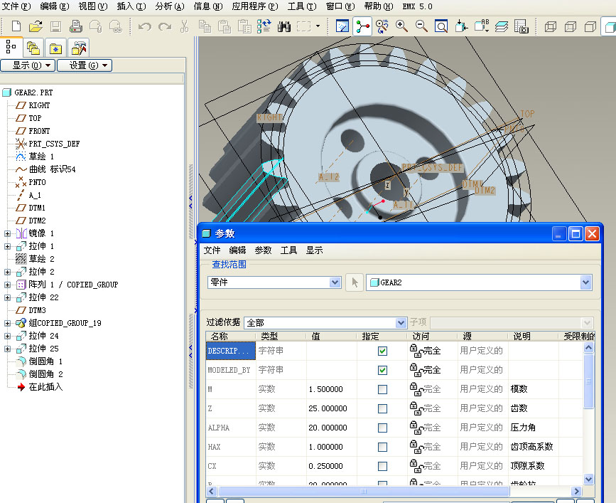

直齿轮
我有个已经画好的直齿轮,有关系式,你只要在关系里直接修改齿数,模数,压力角等再重新再生,就可生成新的齿轮,/ u+ `( U; B3 }8 ?
不知道是不是你要的。4 o: `$ ]- Q* R! e
还有斜齿圆柱齿轮的全参数化设计等,不知道对你有没有帮助上。

我要画圆盘式的,利用关系式对轮廓进行修正,主要是关系式输进去总是说有非法字符,所以总不成功,希望指点一二,谢谢。

 楼主| 发表于 2008-12-2 15:00:11 | 显示全部楼层 来自: 中国山东青岛
我不会贴图,就是画好曲线后,输入关系式时就不行了,关系式是,sd5=evalgraph("clml',taajpar*360   ,caml是画好曲线后保存的记事本文件。

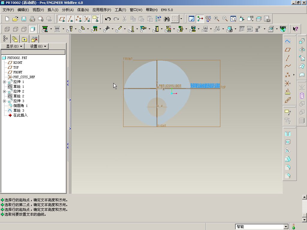

发表于 2008-12-2 15:05:53 | 显示全部楼层 来自: 中国安徽蚌埠
你看你的另一个帖子,我已画了一个,不知满足你的要求么# A$ [$ T0 o& ?  E, X! s
evalgraph——这个函数是用来调用图形值的,所以你搞错了哦
 楼主| 发表于 2008-12-3 10:11:41 | 显示全部楼层 来自: 中国山东青岛
我要画的是这样的
