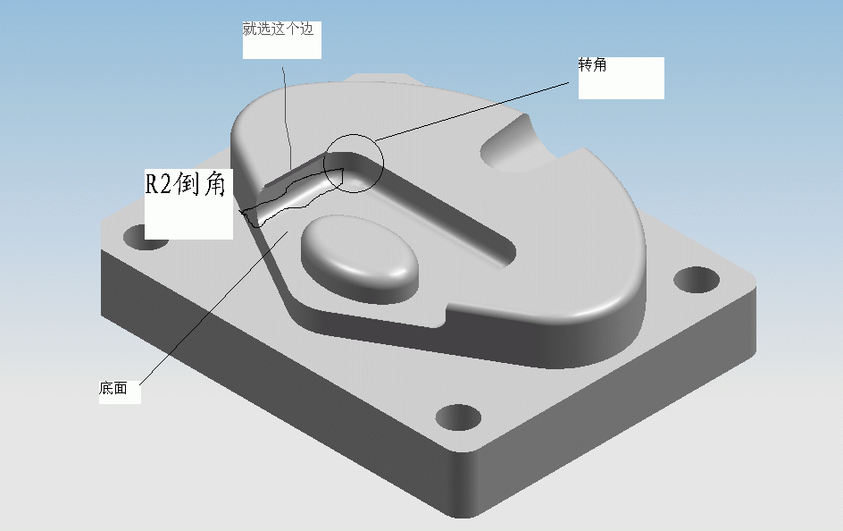

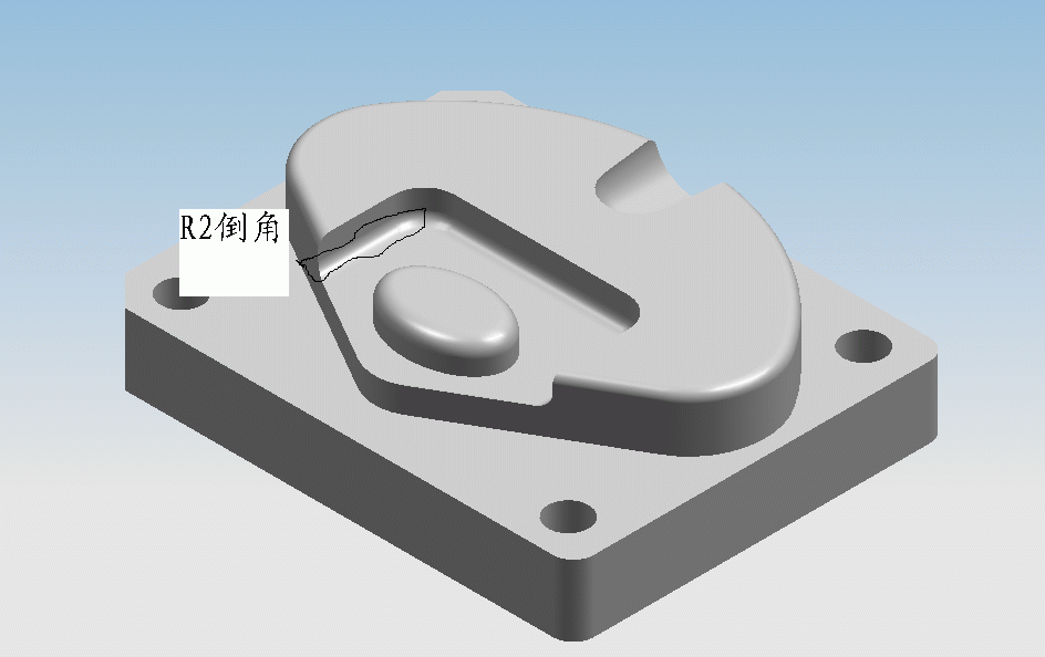

R2的倒角用R2的球刀走一次等高外形加工,怎么一会生成刀轨,一会又生成不了。和内外公差有关吗?
1 T# e4 D! N# o) ]) p8 e# s2 V谁告诉我工厂里加工这样的R2倒角用R 2的球刀加工合适吗?
发表于 2008-11-30 17:06:31 | 显示全部楼层 来自: 中国上海
那个底面是平面么?如果是平面的话,就不用R2球刀,用底R为2的牛鼻到就好,半径要略小于转角半径。生成刀轨的方法就用平面铣,选线生成就可以了。, K6 x5 D- J7 T' u  U5 z
如果底面不是平面的话,就只能用球刀了。生成刀轨的方法就用3D线。

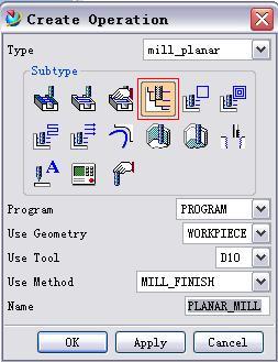

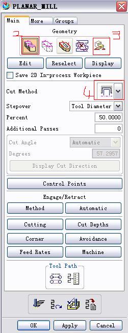

发表于 2008-11-30 23:05:03 | 显示全部楼层 来自: 中国上海
你就用平面铣,选侧面的边线,就可以生成了
, m( a3 E7 ]% ~就是图1所示命令,在图2里,2处选择边线,3处选择底面,4处就是如图了,刀具底角R2自可保证倒角R2的# i8 W2 k) a8 y7 x
2 A+ R# X/ H2 J: A但以上必要条件是底面是平面,

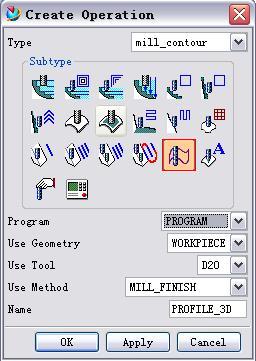

如果底面不是平面的话就要选择用3D线加工,图4所示命令了
7 Z# {6 U6 U# f/ ?! i6 {8 l这两个定会生成刀轨,因为这两个命令只与你选择的线有关,和零件没有直接的关系,于是容易过切,, D, f9 z4 F6 K/ f9 e# N; _
加工编程时要小心( }/ M1 U% C5 N5 t* R
