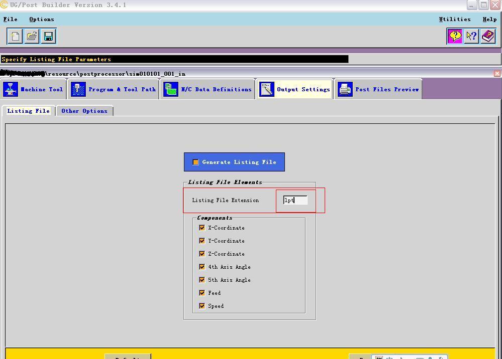

发表于 2008-11-30 23:30:52 | 显示全部楼层 来自: 中国上海
这个一般是在做后置处理时做在里边的,理论上说是可以后置成任何后缀名的,但后置成DOC等之类的文件格式时,你需要了解那个文件的格式而已( z& H  n, D' c- d8 G( {5 S
虽然后缀名改成其他后缀名,但内容都是没有变化的,一般都是字符的,所以你可以直接将PTP后缀改成你需要的后缀名就可以了。
1 r1 i' ~9 x" E) @6 r- B& c
+ s6 U" [* p! r) f3 V  z; _要是你感觉每次都改烦得话,你可以用UG自带的后处理构造器,打开那个后处理文件的界面文件(****.pui),如图所示,修改保存就可以了,那个地方就是你需要的CNC文件的后缀。
