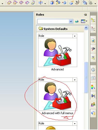

请问任何显示ug4.0的全部菜单  而不是一个一个的添加

发表于 2008-11-30 20:44:34 | 显示全部楼层 来自: 中国山东济南
在右边资源条上定义角色
