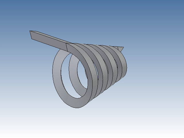

发表于 2008-12-1 11:14:31 | 显示全部楼层 来自: 中国云南昆明
曲面加厚,延伸一段直的,如图
