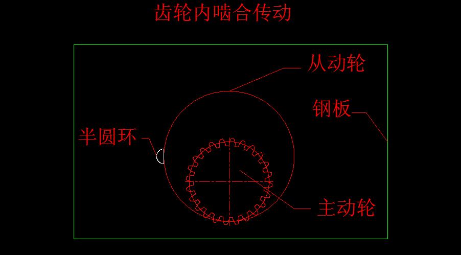

一个固定的平板,一个半圆环, 平板和合半圆环平行放置,设计一个结构,令半圆环绕其中心转动,同时和平板的距离保持不变,高手指点一下,在平板和半圆环之间放置什么结构好呢,本人想放置两个钢球和一个钢球保持架,做成类似推力轴承的结构,不知道好不好,高手给点意见吧!

请问楼主半圆环绕其中心转动的动力是什么?有沒有速率要求?
 楼主| 发表于 2008-12-1 17:56:35 | 显示全部楼层 来自: 中国黑龙江哈尔滨
回复楼上的,圆环是通过齿轮传递动力的
发表于 2008-12-2 15:48:49 | 显示全部楼层 来自: 中国黑龙江佳木斯
做成推力轴承形式我认为可以。但两个球能够平稳吗?加几个球不行吗?供参考。

这样行不行
不知道这样行不行
