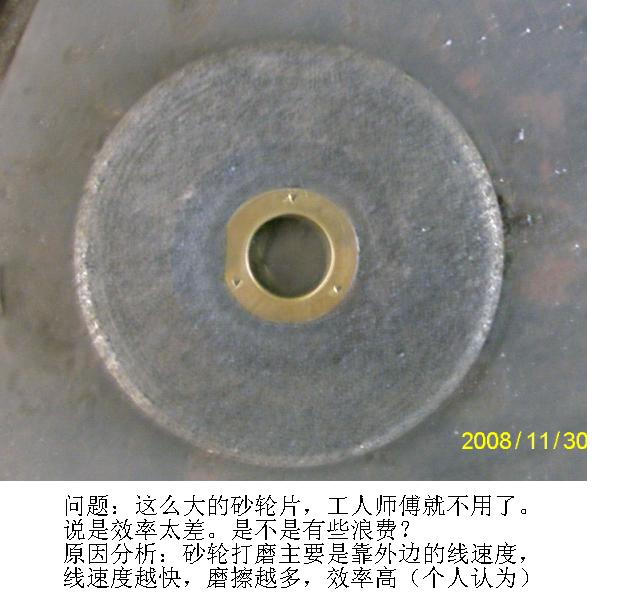

现场很有砂轮片,用不要一丁点,工人师傅就说打磨效率太低而弃之不用。
9 _; I" Y7 ]$ z0 c( J
' E! O( k8 N3 Y! r效率低原因(个人认为): 现有的砂轮机 应该是角速度固定型的。所以当砂轮片使用一段时间后,其外圆线速度因为半径变小而变小,所以打磨效率降低了。( ]2 _  [+ J" N' s& M8 H/ o) V  l
% L2 [; L5 U* V7 @5 V解决方法: 制作一种可以调整角速度的砂轮机,分成四五档。提高角速度,虽然半径减小,但是总提线速度也不会降低。
2 [6 k( b$ C  x  _) }) {
" C* }  Y! L* j% S针对效率降低的原因,不晓各位有别的看法没有? 而制造这样一种可调速砂轮机是不是有效果的?

1. 由圖片看來砂輪不利是因為砂粒鈍化及粘屑所造成非轉速不足,
4 X& f9 J! D" ^) K5 b2. 該砂輪機是手提型砂輪機,太高轉速易振動手拿不住反而磨不好。
9 ~. r" {/ i0 i% N" p3. 小砂輪的高轉速可能使大砂輪破裂,工人誤操作下很危險!/ y. O& T* @  [; T
4. 教育好你的工人正確用法及結約的心態是可行的。

角向磨光机是工厂里通用的小型手持工具,工具改动应该没有太大意义,应该确认员工的实际使用过程是否符合磨光机的使用要求,如没有改善请更换合格的砂轮片。

更大的可能是你所买的砂轮便宜,质量不高,容易磨钝,没用几下就磨不动了,工人们无处发泄,只好换、换、再换,让上面的人去找原因。

第一、你要针对不同材料选对磨料及磨片类型;) k, T8 [& _- G& H2 L3 C
第二、如果你有抛光要求,要考虑不同粒度磨料的先后运用。+ F$ h) c, u8 R" ~
工欲善其事,必先利其器。
发表于 2009-8-1 00:38:42 | 显示全部楼层 来自: 中国广东江门
个人感觉,价格不一样的同规格砂轮片,使用寿命差别非常大.
- i: B$ A  J4 [有的砂轮片可能是粘接剂问题,非常容易糊,有的则很容易爆边,工人非常不原意用.+ N7 n9 `( O) {; J3 n1 X/ P8 `( B0 Z
变速的问题不是那么简单的,除了变速机构外,动平衡非常重要,还有电刷发热,电机极数等问题,
2 H' ?4 {$ U: h4 z# c不同要求的打磨需要不同规格的打磨片也是经常被忽视的.
