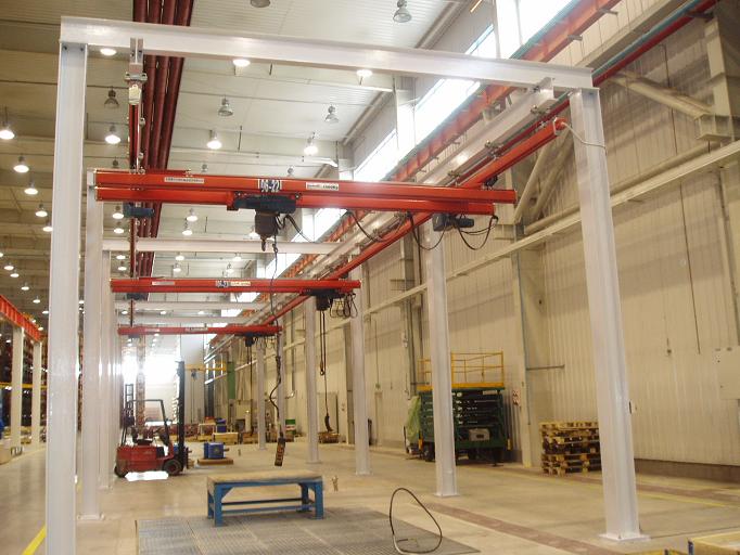

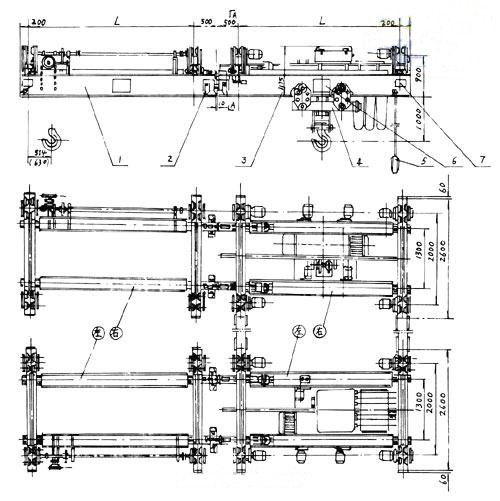

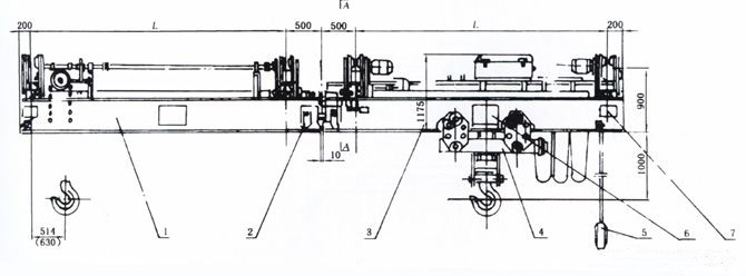

本人听说过LX型起重机(电动单梁悬挂起重机) 现在因为生产上的需要,要做一台电动双梁悬挂起重机,不知哪位高手,有这方面的资料、图纸,能不能发一份来看下,谢谢

起重设备是特种设备,必须由具有相应制造许可资质的专业厂家制造,制造过程必须由特种设备检验站监制,安装完成之后由特种设备检验站验收合格,发放使用许可证。方可使用。有关LX型起重机资料论坛已有请自己搜索。

没有做过这个类型的,但是看过一些资料。把在网上找到的图发给你看看。  B% j7 p. V8 z; s5 \  L# F9 J# ?8 Y# E8 Y

比较清晰的图片,但是看不清楚小车部分
比较清晰的图片,但是看不清楚小车部分
分辨率低,勉强可以看到小车部分
分辨率低,勉强可以看到小车部分
KSX12.5t电动双梁悬挂过轨起重机是为发电机组配套的专用起重设备。其主要用途为检修磨煤机,工作级别A2级,
这个是和第二张图片配套的,很清晰的一个布置图。不好意思刚才没注意擦掉转载处的水印。

 楼主| 发表于 2008-12-3 10:59:41 | 显示全部楼层 来自: 中国福建厦门
相当有用的资料  谢谢这位兄弟
