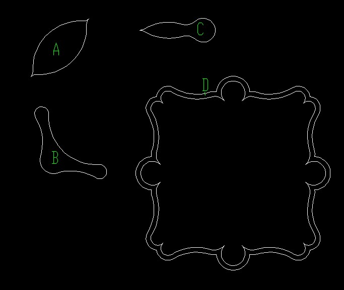

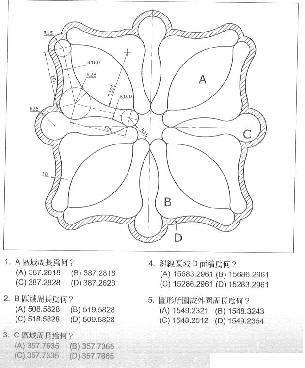

基礎綜合練習20
$ v1 g* A' k6 V+ v希望這些基礎練習題( r: l0 n! j, g3 B# c4 \: F9 j# s
可以帶給初學者一些歡樂

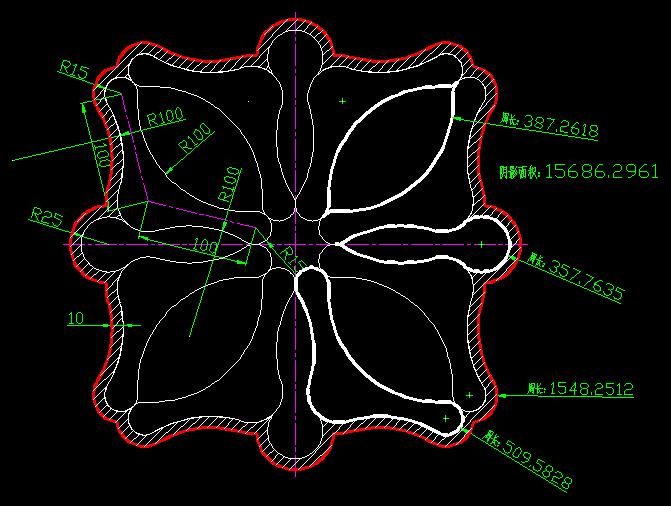

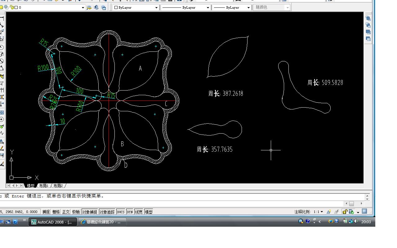

发表于 2008-12-1 15:11:13 | 显示全部楼层 来自: 中国安徽蚌埠

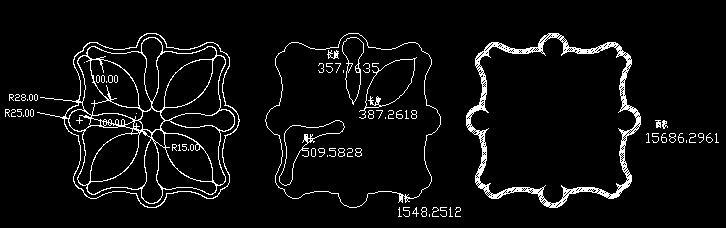

1.(A )  2.( D)    3.(A)   4.(B)   5.(C)7 L5 o$ L8 H! ~8 n0 e# C
基础综合练习20.jpg 1 G( E& G! @( p* D4 O4 Y, b
基础综合练习20A.jpg ' w* Z8 \/ j2 W6 x, ^, s% Z

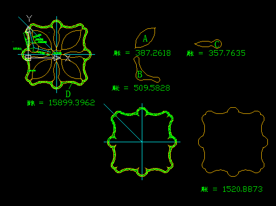

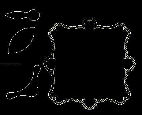

发表于 2008-12-3 23:17:40 | 显示全部楼层 来自: 中国四川成都
不知道什么原因& l+ `$ i& b: [, p2 E
8 }* g; ]5 A; C, d% E% `  r

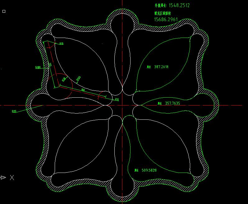

7 D6 G# _: _* C5 }, h* K有几个结果不对
基礎綜合練習20 .dwg
48.43 KB, 下载次数: 17
wang2003 + 3 鼓励一下

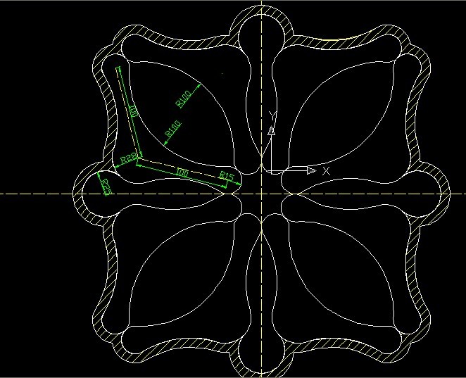

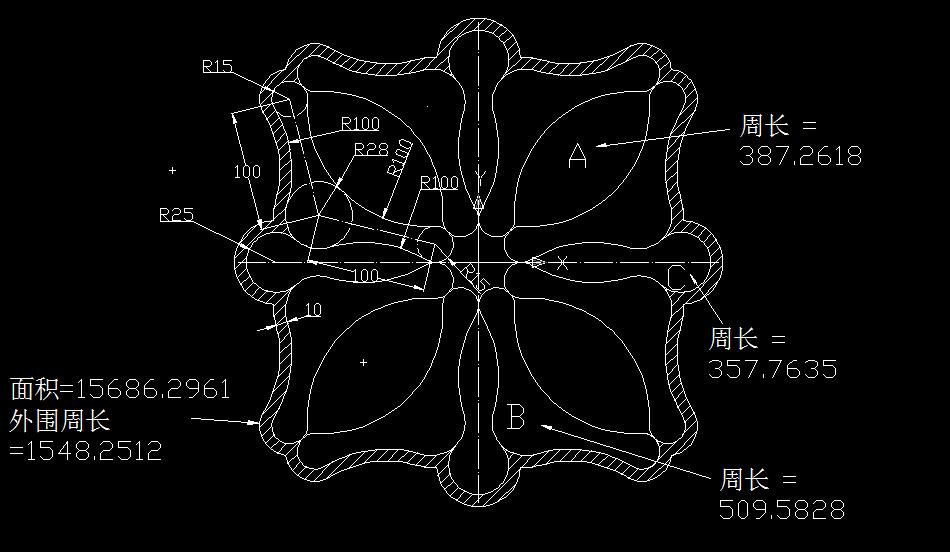

发表于 2008-12-4 18:01:32 | 显示全部楼层 来自: 中国广东中山
复杂的很,,,看得头晕,,,,)1*( 不会放弃,,,永永不言弃=>完成了)1*( 图片太难上传了老提示无效图片气人哦
& l, T8 x/ q3 `1 U2 A# i2 G& I) i$ O" n1 ~5 Z
[ 本帖最后由 pcyong 于 2008-12-5 07:35 编辑 ]
基礎綜合練習-20.dwg
41.26 KB, 下载次数: 32
基礎綜合練習-20.dwg
41.26 KB, 下载次数: 6
wang2003 + 5 参与鼓励

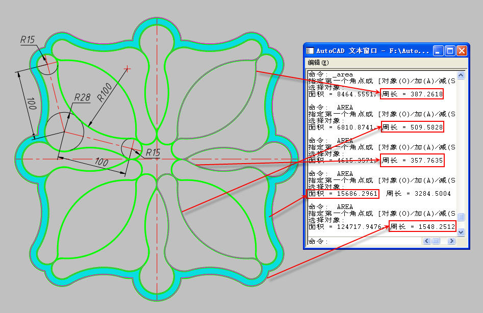

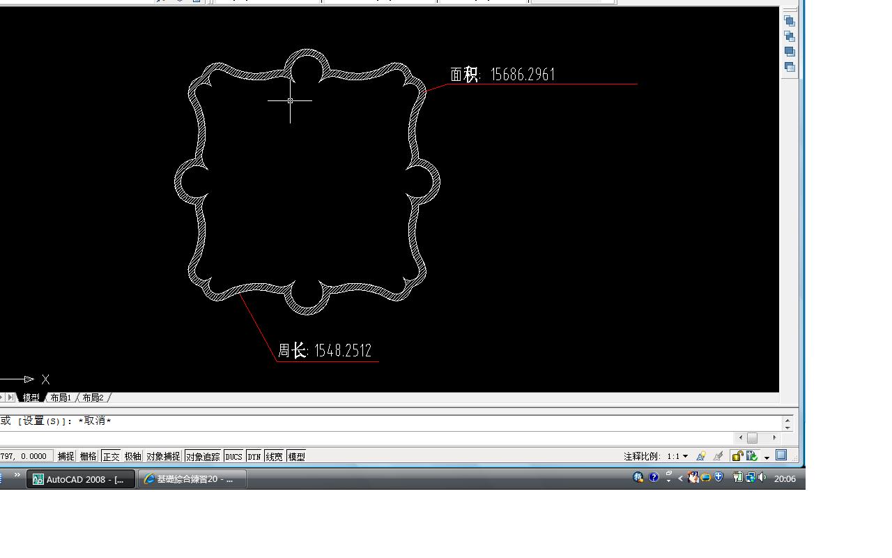

发表于 2008-12-5 09:01:33 | 显示全部楼层 来自: 中国江苏南京

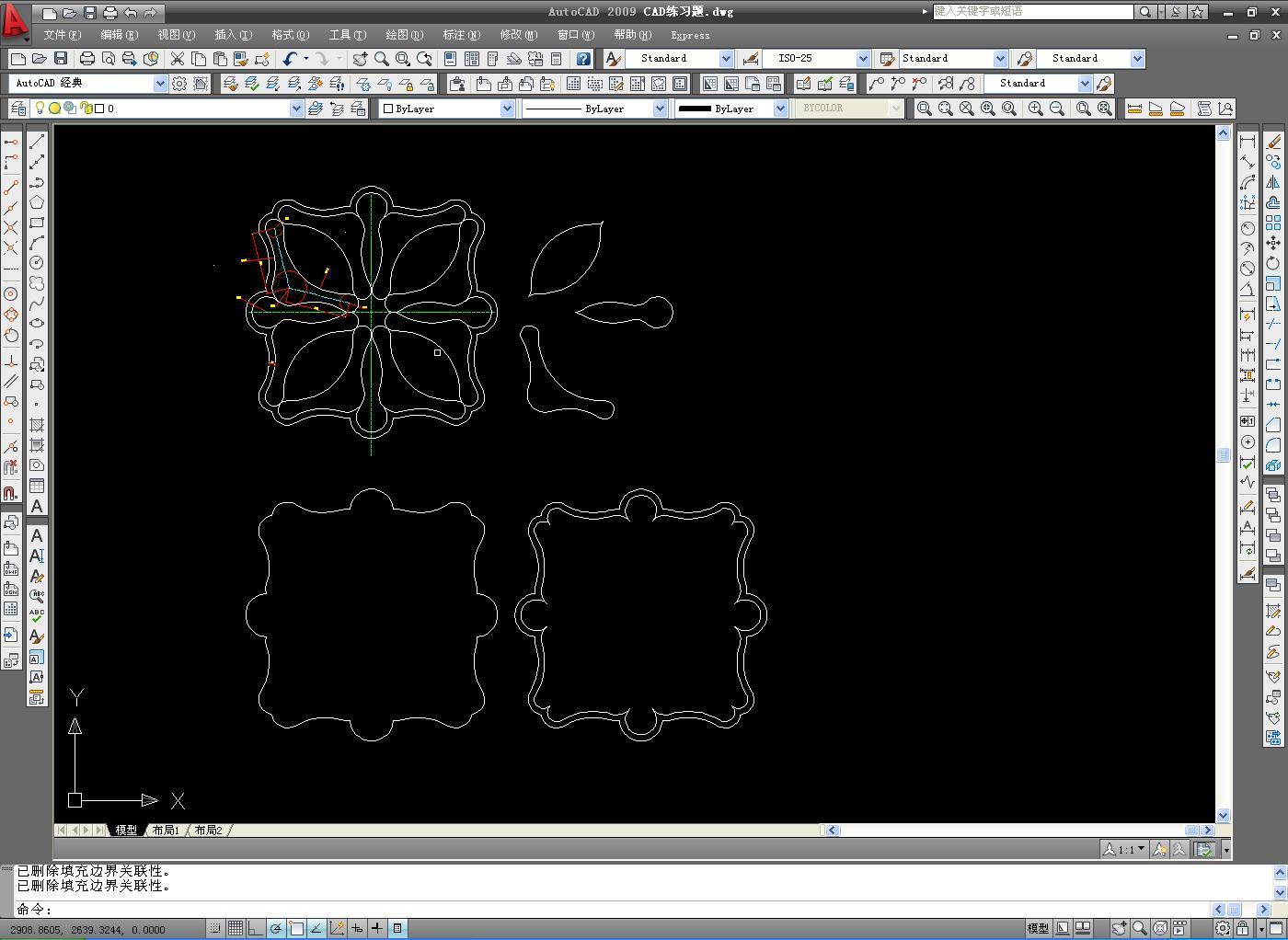

练习完毕。
练习截屏见附图。
wang2003 + 5 参与鼓励

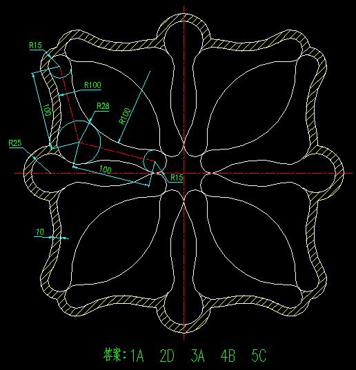

发表于 2009-3-25 16:17:50 | 显示全部楼层 来自: 中国台湾
发表于 2009-4-15 22:08:10 | 显示全部楼层 来自: 中国广东广州

  G2 j! @0 T1 k: `) r3 q# N1 J8 P, s0 E+ d* n3 u
答案 A D A B C

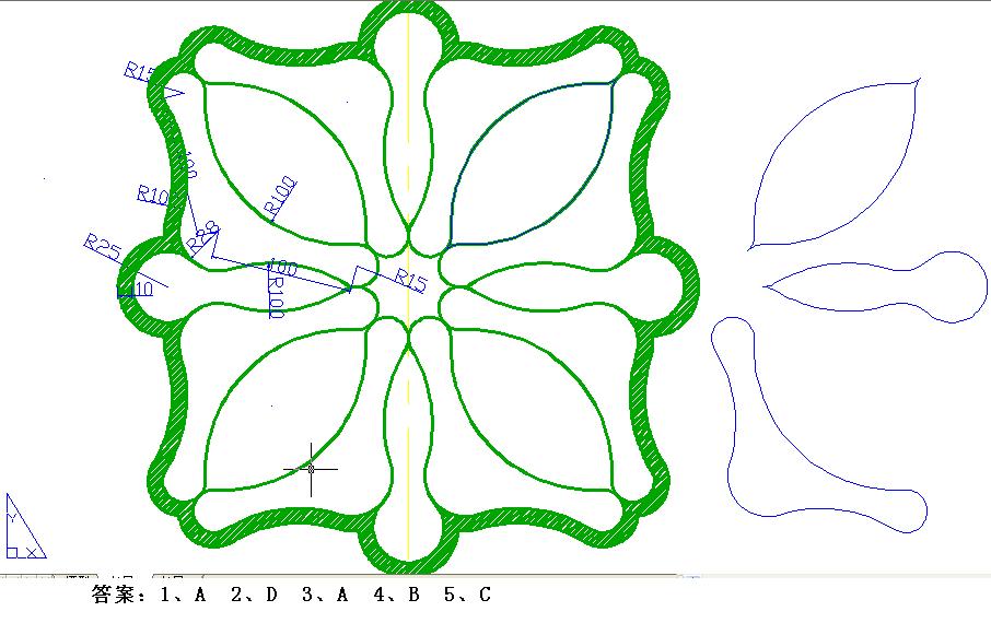

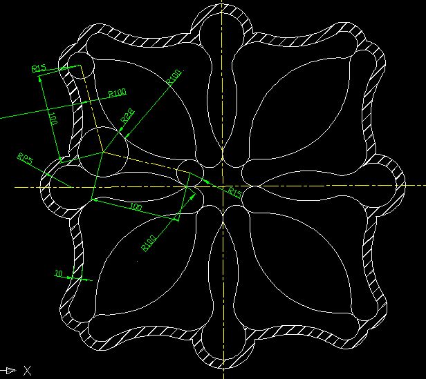

发表于 2009-7-23 16:55:26 | 显示全部楼层 来自: 中国山东滨州
终于画出来了,用对齐命令即可
( j- \, j3 N9 _- U答案:1、A     2、D     3、A     4、B     5、C9 a4 v! Z$ ?' O! Z" p1 y0 o

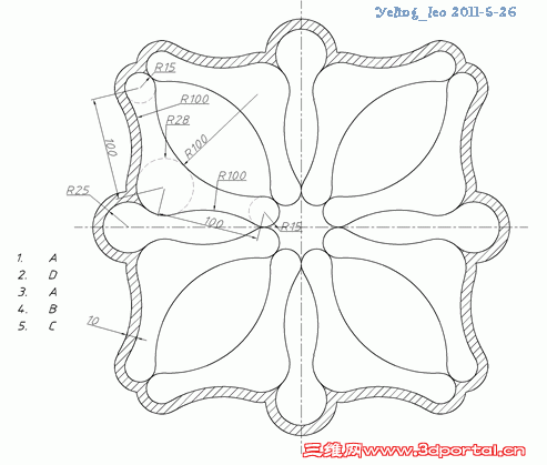

发表于 2011-5-26 20:06:14 | 显示全部楼层 来自: 中国北京
交作业
