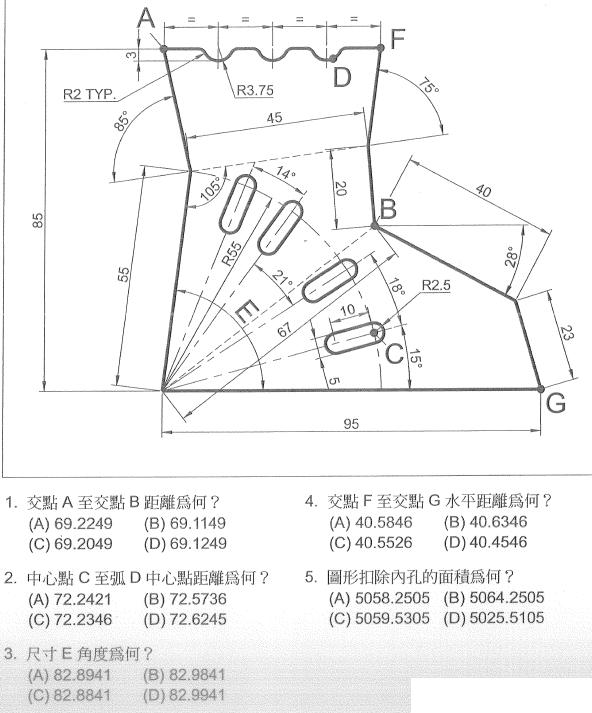

发表于 2008-12-1 10:46:46 | 显示全部楼层 |阅读模式 来自: 中国台湾

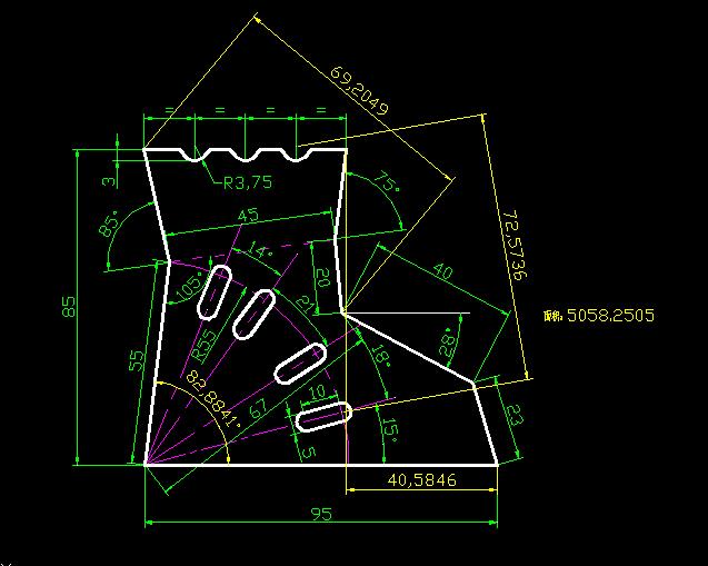

基礎綜合練習21希望這些基礎練習題
$ [( p$ F8 b! B! V; b: q可以帶給初學者一些歡樂
参与人数 1三维币 +10 收起 理由
2005llnn + 10 提供练习

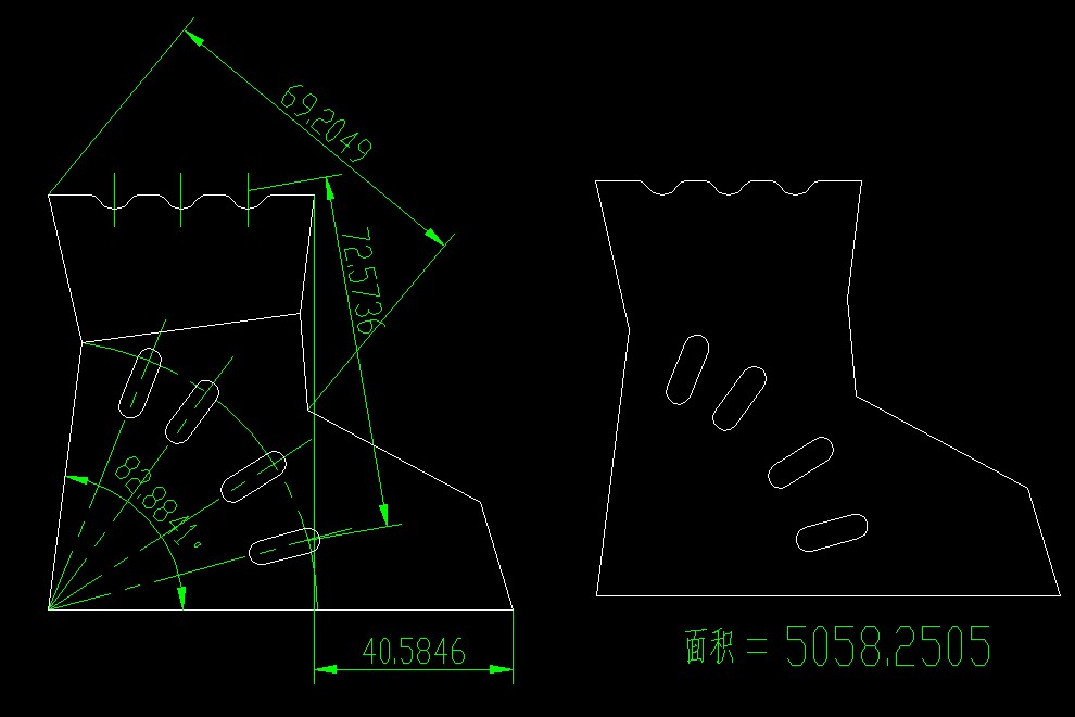

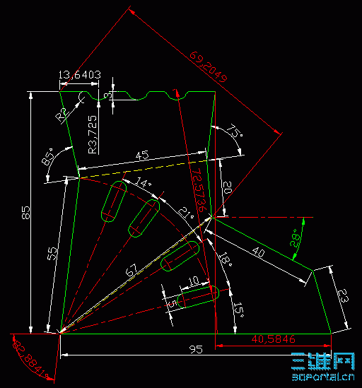

发表于 2008-12-1 16:50:28 | 显示全部楼层 来自: 中国江苏无锡
完成练习。
$ G& S1 Z& q3 T6 p4 N/ I, l0 L0 p 未命名.JPG

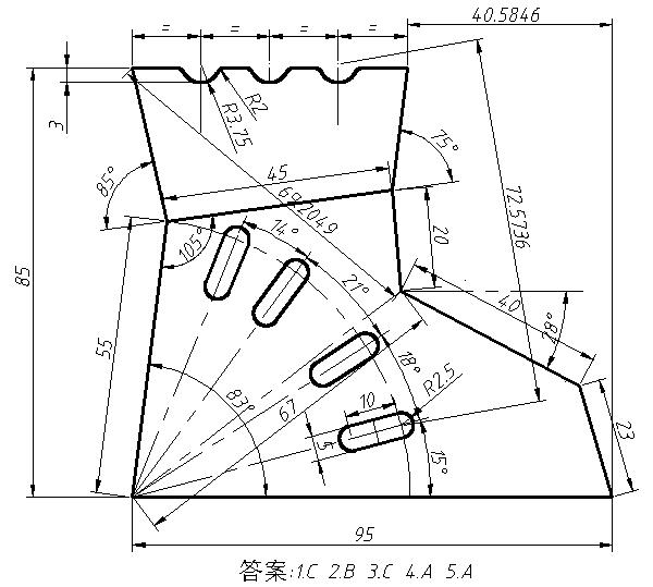

发表于 2008-12-5 09:04:00 | 显示全部楼层 来自: 中国江苏南京
忘发图了!
刚忘发图了。 , U1 r/ V0 c& l- X  @( J* i
补上。
wang2003 + 3 参与鼓励,尺寸标注不全!

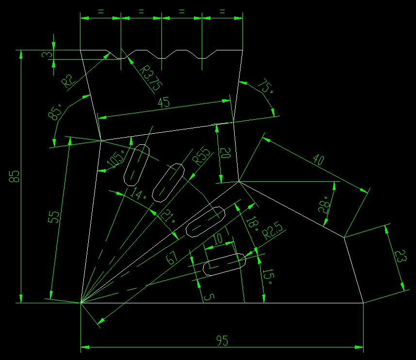

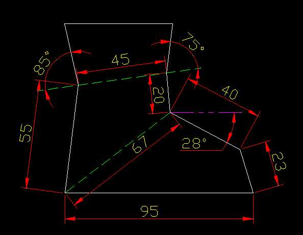

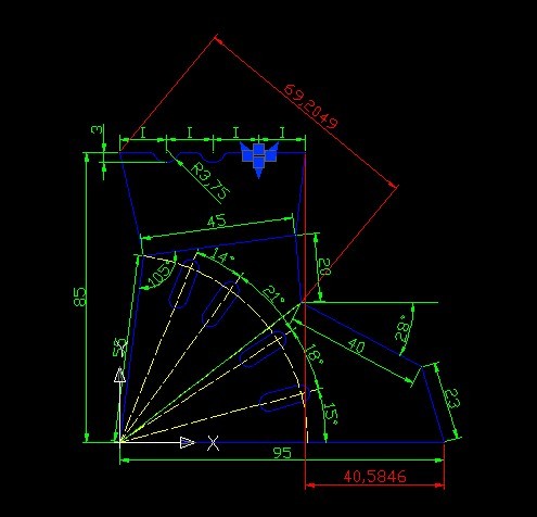

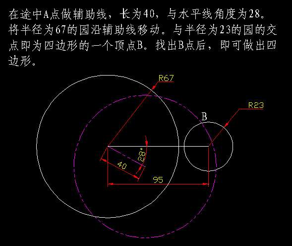

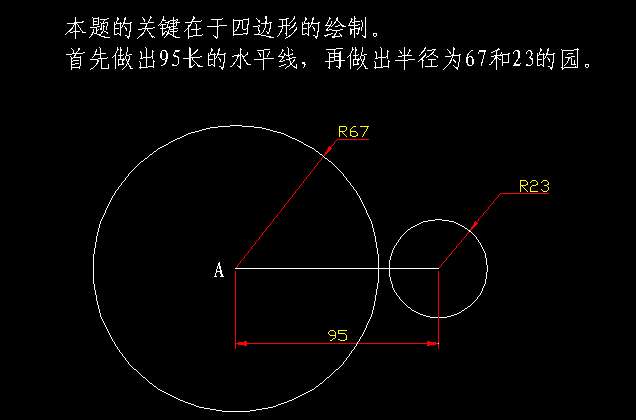

发表于 2008-12-7 13:48:31 | 显示全部楼层 来自: 中国江苏南京
发个教程哈,希望能有帮助。
6 W; D" ^6 N0 W9 u 2.JPG * R1 C, i  S; V6 J
$ u# i- p& G3 |1 D  ]
+ W0 C. r' j; i, j: [) K[ 本帖最后由 wang2003 于 2008-12-8 19:33 编辑 ]

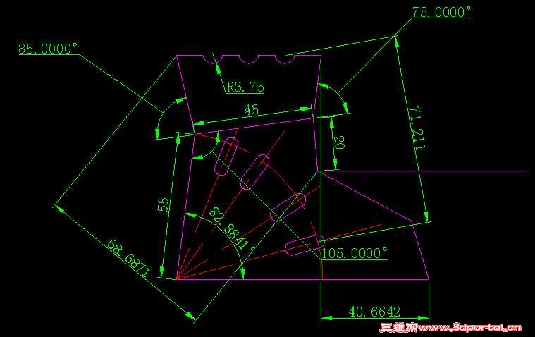

发表于 2008-12-7 18:34:58 | 显示全部楼层 来自: 中国江苏南京
答案1.c,2b,3.c,4.a,5.a
21.dwg
78.08 KB, 阅读权限: 90, 下载次数: 0
wang2003 + 5 参与鼓励
发表于 2008-12-8 22:37:53 | 显示全部楼层 来自: 中国山东临沂
回复 9# cruisehjx 的帖子
可以告诉我是如何想到这样做的吗?两个平行线,怎么想到的?我想知道思路,谢谢了
发表于 2008-12-9 19:53:42 | 显示全部楼层 来自: 中国江苏南京
回复 12# longkun163 的帖子
通过沿四边形一条边平移可以将四边形转换成三角形,而三角形只要知道底边及另两边长度就可做出了,这样可以简化。

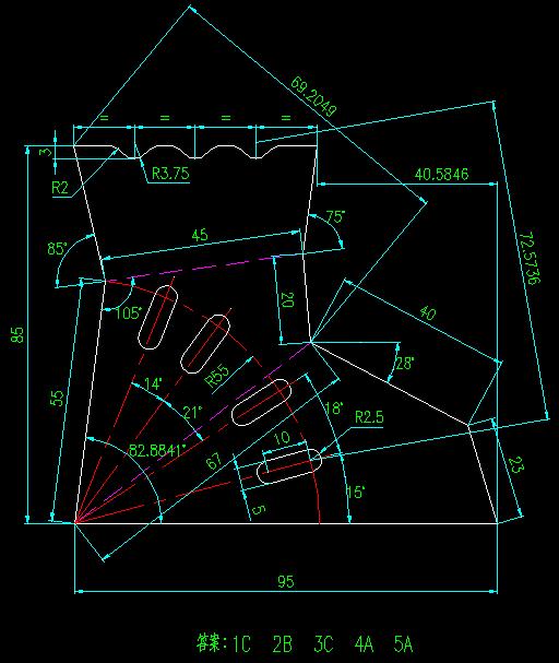

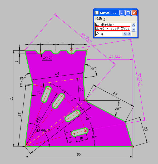

发表于 2009-5-26 13:46:07 | 显示全部楼层 来自: 中国山东烟台
1c    2b    3c    4a    5a
2005llnn + 3 参与鼓励

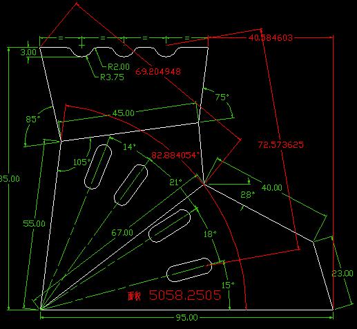

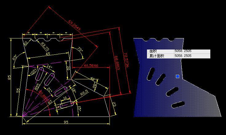

发表于 2009-7-26 12:51:44 | 显示全部楼层 来自: 中国福建莆田
CBCAA,这个图画了好久啊
2005llnn + 3 参与鼓励

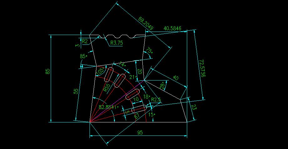

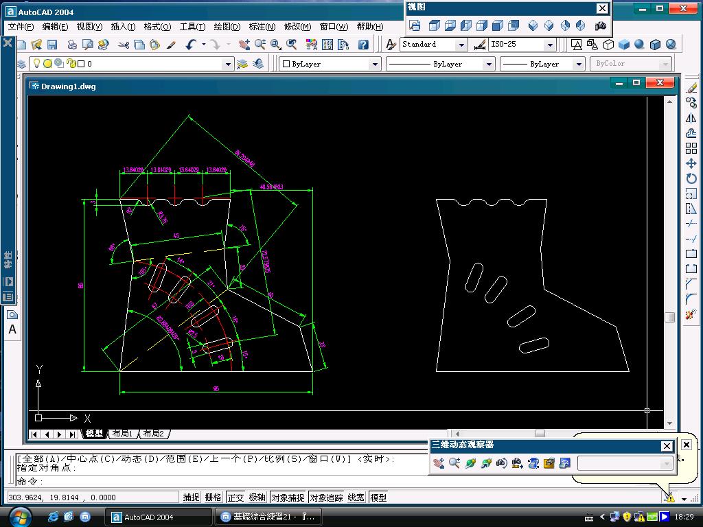

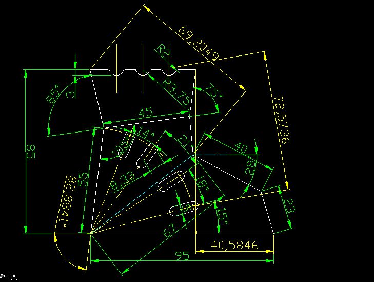

发表于 2010-9-25 14:32:49 | 显示全部楼层 来自: 中国江苏南京
21s.jpg & E! R3 [6 V* R
请高手帮我看下,我的尺寸都是对的,怎么答案都不对,到底哪里出了问题!谢谢!
Drawing1.dwg
