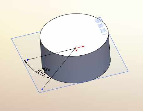

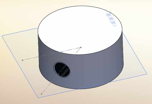

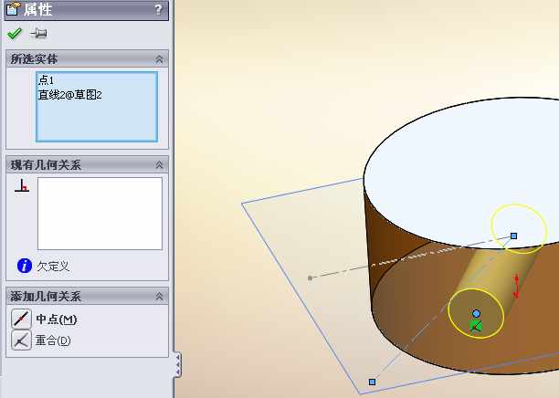

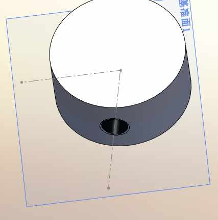

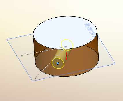

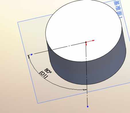

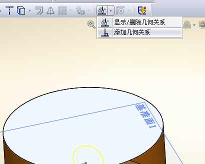

感谢2楼的朋友,我从你这里学到了,我把过程的图发出来,希望楼主能看得懂
, _; j/ k7 {# v, p9 t, j1 \4 i  Z5 o6 m0 P7 z9 f( i

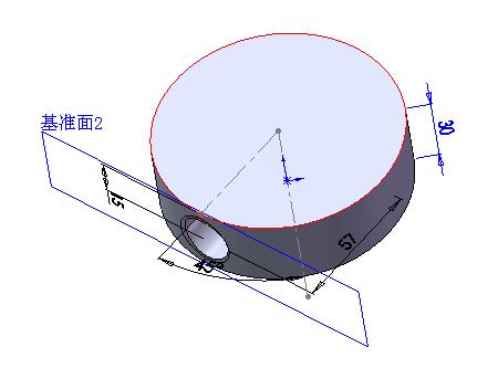

发表于 2008-12-1 15:49:43 | 显示全部楼层 来自: 中国浙江宁波
我的方法和2楼的不同,不过多提供一种思路,都是不错的 :) :) , 再次谢谢2楼,你的方法很好。
