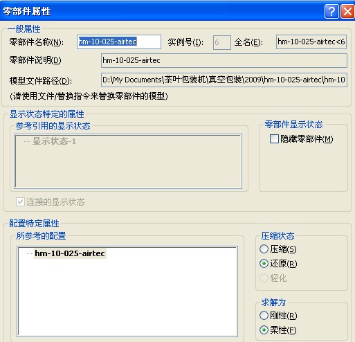

请问各位大侠,为何我在单个单个零件装配起来的装配体中可以实现无约束零件的拖动以及旋转,但是当将子装配体导入到母装配体的时候,却无法再拖动我想要拖动的零件?是软件的设置原因还是怎么回事???谢谢!!!

1.jpg 3 s; Z/ ]6 [4 b% g4 J3 n- R
 楼主| 发表于 2008-12-2 15:16:27 | 显示全部楼层 来自: 中国广东深圳
