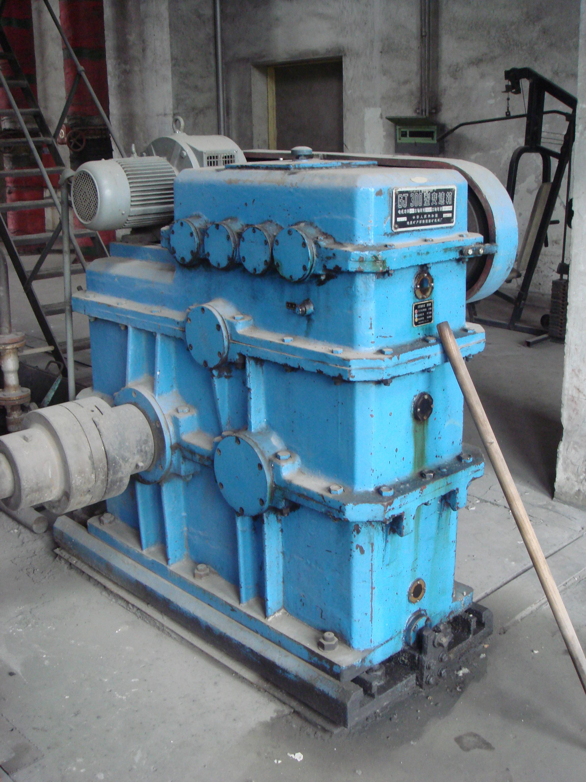

如图所示,这是什么类型的减速机,可否称为双层减速机?

8 j, i! u& }$ L  z: s这个减速机是由上箱盖,中间箱体,下箱座组成,

应该是四层吧,叫做“双层减速机”不太合适,不如就叫“减速机”好了,或者“非标减速机”。# M* ]3 X# w7 D; O2 `8 y: w$ u& F/ V
结构有点奇怪,顶上的四个轴承孔是用来变速的吗?7 s2 G2 |& U0 P, w; R& e
侧边的三个孔是强制润滑的进油孔吗?

箱体分为三部分的减速机就算是非标类型的减速机吗?

这是GJ300型无级变速器(箱),是锅炉行业的早期定型产品,上排是作无级变速的链盘。用于35--60t / h 链条锅炉的通用炉排驱动装置,变速度范围为125--1250 r / min 。还可以配用沥青成型机的驱动装置。
