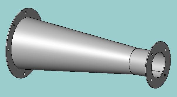

厚的法兰与薄风管采取什么焊接方式?% D" |, b7 O7 l8 }  v4 d
) D. r. R: G8 p; Z) u) e8 F  C0 L
法兰厚度为4mm,风管壁厚度为0.5mm, 请问采取什么焊接方式?

发表于 2008-12-1 14:34:24 | 显示全部楼层 来自: 中国河北石家庄
氩弧焊即可。

发表于 2008-12-1 15:18:48 | 显示全部楼层 来自: 中国上海
一定要焊接?可以考虑采用铆接等连接方式呵

 楼主| 发表于 2008-12-1 19:23:59 | 显示全部楼层 来自: 中国北京
如图所示,厚法兰与薄风管的焊接采取什么方式?
4 r; g% ?0 j/ [9 m* v" |7 C' |7 _! b. j% t
也可以不焊接,但怎么采用铆接呢?

发表于 2009-1-30 17:17:33 | 显示全部楼层 来自: 中国上海
氩弧焊和氧焊都可以.也可以象3楼说的套上法兰后再将风管口翻边(前提是还没下料).

发表于 2009-1-30 22:32:29 | 显示全部楼层 来自: 中国山东青岛
钎焊也可以考虑

发表于 2009-1-31 16:32:44 | 显示全部楼层 来自: 中国河南郑州
铆上即可,中间加橡胶垫

发表于 2009-2-1 10:45:49 | 显示全部楼层 来自: 中国内蒙古赤峰
铆接的密封问题怎么解决?
发表于 2009-2-2 20:36:49 | 显示全部楼层 来自: 中国重庆
用铜焊,类似滤网与网盘的焊接。

发表于 2009-2-15 12:24:53 | 显示全部楼层 来自: 中国山西太原
管太薄了,可采用铜钎焊,焊料黄铜,焊剂硼砂。也可采用翻边活套法兰。

发表于 2009-2-18 10:42:30 | 显示全部楼层 来自: 中国江苏苏州
氩弧焊要好一些!可以用自熔的方法焊接。其次是气焊了!, O) q" L+ r/ A
